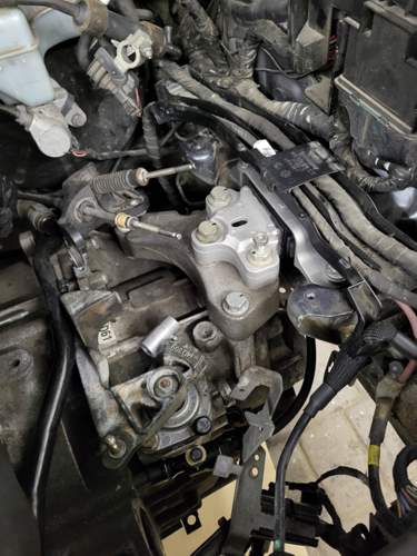

Was ist denn das Bauteil Nummer 17 in der Zeichnung?
Nr. 17 ist das besagte Getriebelager.
Hattest du Ölverdünnung?
Ah, sorry... meinte Nummer 16 auf der Zeichnung!?
Nee, gar keine Verdünnung. War auch mit das Erste was in der Werkstatt geprüft wurde!
Nr. 17 ist zumindest das Getriebelager für den Handschalter. Keine Ahnung, ob das Lager für das DSG anders aussieht und ggf. Nr. 16 ist?
Schau doch mal bei 7zap.com nach!
Ich denke mal dass das hier die Explosionszeichnung für DSG und die andere weiter oben die vom Schalter ist. Habe beide von 7zap!
Bei der hier fehlt Bauteil 19a und 19b aus der vorherigen Zeichnung!
