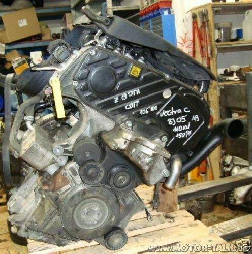

Vielleicht meldet sich der TE mal wieder zu Wort und sagt uns, was beim Abgleich der Motornummern rausgekommen ist. Wahrscheinlich ist der originale Motor noch eingebaut 😉.
Hetz ihn doch nicht so.Ist doch erst der vierte Tag um seit er das Thema aufgemacht hat.Denke schon das er es dieses Jahr noch gebacken bekommt :-)
Nur Geduld. Es ist nicht immer sooooo eindeutig (aba de 106´tausend von dem die sin voll korrekt eh): 😛
Z19dth-gebraucht
Original geschrieben von Lifeforce
Am Flansch zwischen Motor und Getriebe oder wenn du Glück hast auf der Zahnriemenabdeckung.Dort klebt ein Barcodezettel.Da steht dann Z19DTH und dann eine meist 6-Stellige Nummer, das ist die Motornummer.
Da wäre ich vorsichtig. Es kann auch sein dass die Abdeckung vom " alten " Motor in den AT- Motor geschraubt wurde.
Was es sich mit den Markierungen an sich hat keine Ahnung. Aber wenn er z.b weisse oder grüne Punkte meint ist es unwichtig.
Mein Bruder hat eine Astra H mit dem Z19DTH und da sind Markierungen und Punkte zu sehen. Und es ist definitiv noch der 1. Motor.
mfg
