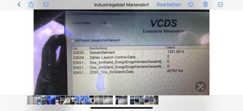

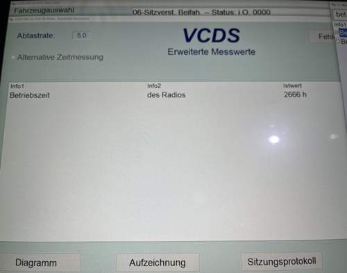

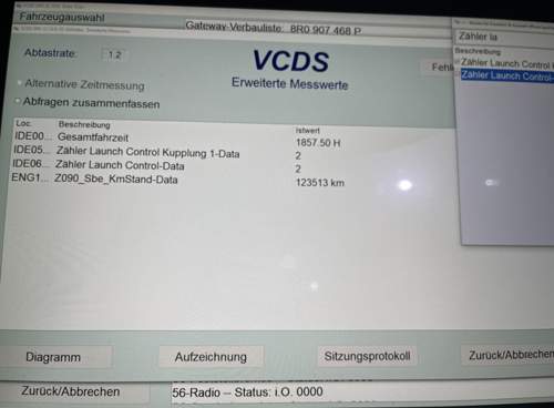

Und dann gibt es doch noch zum Glück die gute alte Betriebsstundenanzeige vom DSG Getriebe(hat er doch garantiert) die sich z.B. mit VCDS auslesen lässt. Wenn dann die KM vom Kombiinstrument nicht im Einklang mit den gefahrenen Stunden zu bringen sind, dann hast du den Betrug. Rechnerisch behaupte ich mal, müsste damit eine durchschnittliche KM/H Zahl raus kommen, wenn das Auto nicht gedreht ist, die so gefühlt zwischen 40-80KM/H Durchschnittsgeschwindigkeit liegt. Niemand kann z.B. mit 110km/h im Schnitt seine Kilometer vom Tacho gefahren haben, da kann man immer von Betrug ausgehen.
Kannste auch die Betriebsstunden des mmi (radio) auslesen. Das durch die gefahrenen km sollte auch passen.
