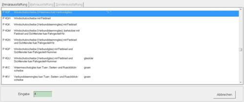

4KV steht für "Scheiben seitlich und hinten in Dämmglas", unabhängig von der Frontscheibe. Somit gibt es da auch noch ein paar Kombinationsmöglichkeiten
Pr-nummern-verglasung
