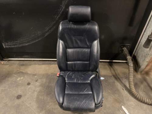

ich habe ein Audi a8 2004 mit den normale Sitzen und möchte diese gerne gegen die S line sitze tauschen. Meine eigentliche Frage ist ob es mit dem Airbag Probleme geben könnte ? Die Anschlüsse sind ja die selbe vom Airbag aber ob man dies noch codieren müsste wäre eig meine fragen oder ob es einfach plug&play ist ?

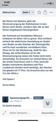

Ps. Das mit dem Strom Kabel für die sitzeinstellung habe ich soweit hier im Forum schon gelesen und ist einfach zu lösen.

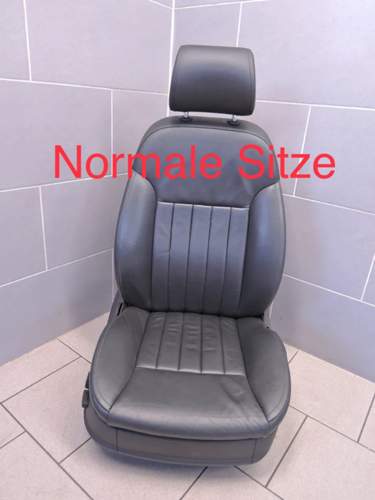

Das sind keine Sitze aus dem A8. Es gibt auch keine S-Line im A8.

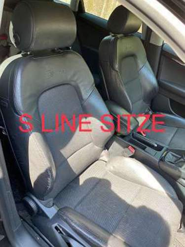

Ich meine damit halt die sitze wie hier im Bild, dachte es wären s line sitze 🙄
.jpg
Wenn Du Sitze aus einem baugleichen A8 einbaust, wird es mit den Airbags keine Probleme geben.
Andere, wie die aus dem zweiten Bild, zum Beispiel, werden vermutlich nicht passen.

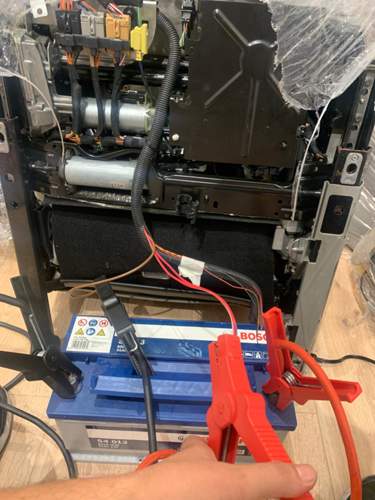

@micha204 ja ich seh grad habe das falsche Bild reingepackt (durch die Google Suche). Okay danke, für Strom muss ich ja nur die 3 Kabeln verbinden wenn mich nicht alles täuscht richtig ? Hier hat das der Kollege ja beschrieben, das war’s eigentlich oder ?

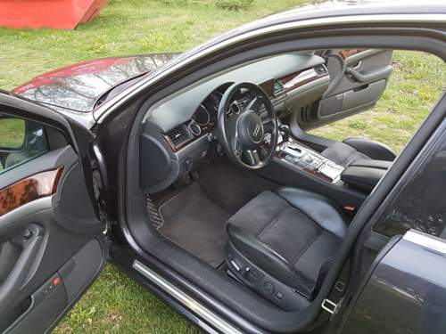

Die Sitze die Du als S-Line betitelt hast, gehören (glaube ich) zur Sportausstattung.
Bin mir nicht mehr sicher als was dir mir damals beim Kauf angepriesen wurden.
Ich habe die bei mir drin, mit Leder/Alcantara-Mix allerdings ab Werk.
@PLeo genau sportsitze nennen die sich, habe grad nachgeschaut.

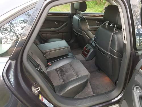

So, für die Zweifler und "sind keine A8-Sitze" sager möchte ich die Wissenslücke per Foto schliessen.
@micha204
@K.Reisach
siehe Foto.
Sportsitze Original ab Werk.
nur Infohalber. Nicht um zu Ärgern.

@PLeo Guck mal bei meinen 2.Bild da ist ein Audi a3 zu sehen soweit ich es richtig sehe, dass meinen die
Das das Bild keinen A8 zeigt sieht man ja.
(Keine elektr. Sitzbedienung, keine EPB usw)
Ich stütze meine Aussage nur auf das Sitzdesign-welches Du ja sicherlich meintest 😉
Daher auch meine Anmerkung mit ich will nicht ärgern.
Kein böses Blut, nur weil man sich z.B. auf den Sitz per Se aus dem Beispielfoto/Auto bezieht.
@PLeo alles gut, du hast ja recht. War halt mein Fehler, denke das ist ein Sitz vom a3 hehe.

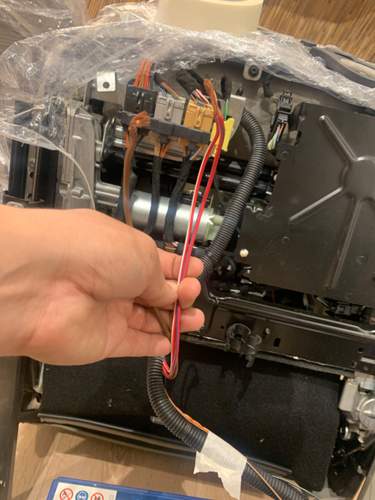

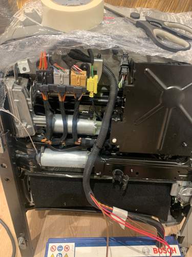

Ich habe es doch soweit richtig angeschlossen ? aber der Sitz lässt sich nicht verstellen. Kann mir vielleicht jemand helfen ?
(Batterie ist voll aufgeladen)
Den braunen (masse-) habe ich angeschlossen an minus und die beiden rot/weiss & rot/lila habe ich an plus angeschlossen aber es tut sich nichts.
Oder muss ich den Sitz am audi a8 anschließen aufgrund von CAN bus?
Ich würde mich riesig freuen wenn ihr mir helfen könntet
So kleines Update:
Ich habe so lange recherchiert und studiert das ich es geschafft habe die Sitze zum laufen zu bringen.
Ich habe vom Sitz die canbus Kabel ( 1x braun Grün , 1x orange braun) mit dem vom Audi canbus Anschluss angeschlossen. Genauer gesagt vom PDC habe ich das canbus angezapft und die Sitze somit aufgeweckt. Dann minus plus angeschlossen und es hat geklappt
