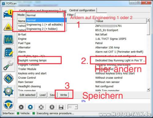

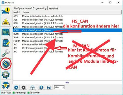

ok an dem Schritt bin ich und den entsprechenden Reiter geöffnet. Nur was muss ich dann wo umstellen ich bekomme nur eine Tabelle mit Werten und zahlen angezeigt.
Machst du eine Bild, ich kann nicht genau sagen welche Konfiguration ist.
Bei FoCCCus ist das #16 DRL
.jpg
Hab ich Bild gefunden 😉

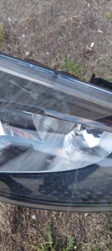

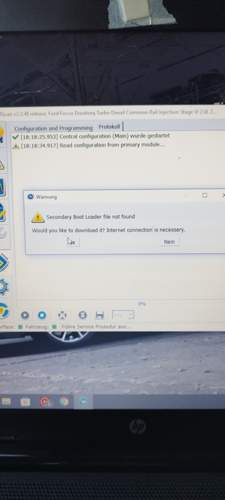

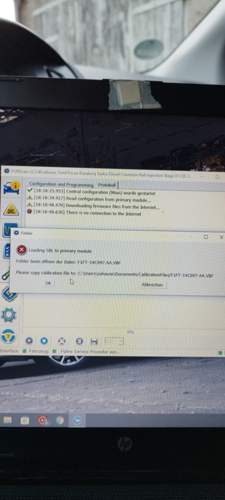

Nabend, hab da ein Problem mit Forscan beim aktivieren des Tagfahrlichtes! Hintergrund weshalb ich das tfl aktivieren möchte ist das meine alten scheinwerfer die Plastikscheibe Risse hat.
Wo finde ich die Datei?
Danke für eure Antwort!
Steht doch da „there is no Connection to the Internet“ was auf deutsch heißt keine Verbindung zum Internet.
Lösungsvorschlag wäre hier eine Verbindung mit dem Internet herzustellen und dann funktioniert das auch.
Warum man aber tagfahrlicht aktivieren möchte weil der Scheinwerfer Risse hat verstehe ich nicht so ganz
Nun, sicherlich weil er die austauschen muß und dann gleich welche mit TFL nimmt.
