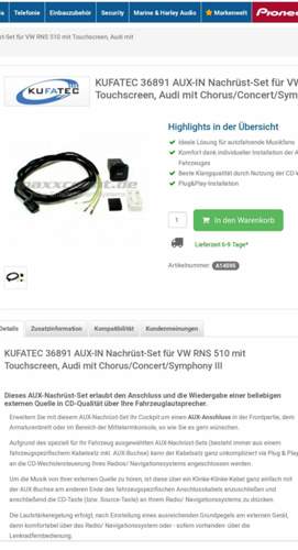

@fliese84 welchen Kabelsatz von Kufatec hast du denn da gekauft? Habe bei deren Produkten nichts passendes für Chorus finden können... kannst du mir da vielleicht den Link zuschicken?
Ein Umbau des kompletten Radios ist es mir nicht wert, nutze sowieso keine FSE und dergleichen.
müsste das hier sein, bekommst z.B. über eBay bei nem anderen Händler auch 5 € günstiger mit kostenlosem Versand, ist dann trotzdem das von Kufatec.
https://www.kufatec.com/.../...audi-a4-b8-radio-concert-symphony-39322

sorry, hab dir den Link vom Displaykabel geschickt, das bringt dir ja nichts wenn du das Radio nicht tauschen willst. Wenn du den AUX Anschluss zum nachrüsten meintest, ist das dieser hier.
https://www.k-electronic-shop.de/.../...er-Radio-Concert-Symphony.html

so, nochmal zurück, hab beim vorherigen Link gelesen das es nicht für Chorus ist. Habe eher dieses hier, habe es bei Kleinanzeigen gekauft ...

Alles klar, danke dir. Werde ich wohl versuchen.
Einen Aux Anschluss habe ich zwar in der Armlehne, allerdings ohne verlegtes Kabel. Armlehne wurde scheinbar vom Vorbesitzer ohne Verkabelung getauscht

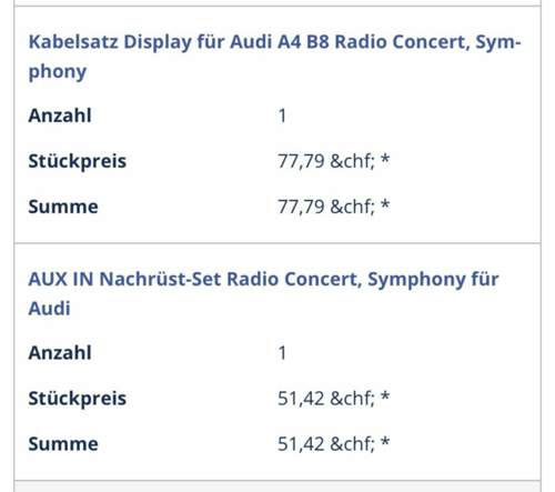

Liebes Forum,
Ich möchte hier kurz meine Erfahrungen zum Umbau von Radio Chorus auf Radio Concert teilen, da ich die ganzen Infos aus diesem Thread habe und vielleicht hilft es auch dem einen oder anderen, sowie die Beiträge hier mir geholfen haben.
Zum Auto:
Audi A4 B8 2.0 Tfsi Limousine 2010 Radio Chorus
Benötigtes Material:
Kabelsatz Display Kufatec 88.- CHF
Aux In Nachrüstset Kufatec 51.- CHF
Radio Concert mit Display Occasion 100.- CHF

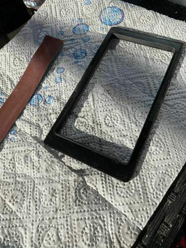

Die Displayblende habe ich aufgefräst da ich keine Originalblende zu einem vernünftigen Preis gefunden habe.
Da das Display vom Radio Chorus etwas breiter war habe ich noch einen Rahmen 3D gedruckt um das zu kaschieren.
Sieht nicht perfekt aus aber stört mich jetzt nicht.

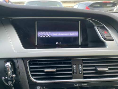

Der Komponentenschutz und den Aux Eingang lies ich in einer Garage aufheben bzw. Codieren was mich ca. 200.- CHF gekostet hat.
Fazit:
Ich finde der Umbau hat sich sehr gelohnt.
Ich kann endlich Musik vom Handy hören und habe ein Farbidisplay.
Mit dem Radio Chorus kann ich auch mehr benutzerdefinierte Einstellungen vornehmen (Einklappen der Seitenspiegel beim abschliessen, Komfortöffnung Scheiben...) und subjektiv ist die Tonqualität besser.
Leider ist die Einstellung der Klimaanlage und der Sitzheizung nicht mehr auf dem Display, das war mir aber bewusst da das Radio aus einem Q5 jg 2013 stammt und somit nicht kompatibel mit dem Klima Stg jg 2010.
Alles in allem hat mich der Umbau ca. 400.- CHF gekostet.

naja...eine neue Displayblende hätt' ich aber auch noch verbaut...aber halt jeder selbst wissen.

Ja da hast du recht, ich schau mich auch noch um für ne Displayblende.
