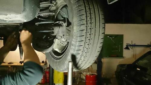

Hallo zusammen.
In der Sufu habe ich gelesen, das man nicht einfach so die Nivomat Dämpfer gegen Normale austauschen kann.
Soweit so gut. Aber warum? Was is an den Normalen anders ( ausser natürlich der Nivoausgleich)?
Und wenn es wirklich nicht geht, was muss ich machen?
Ich habe immer von einem Komplettfahrwerk gelesen.
Ich blick da irgendwie nicht durch..
Und ich hab mal ein bischen nach den Nivomaten geschaut. Ich sehe da nirgens an den Abbildungen ein Anschluss. Oder ist der auf den Bildern die ich gefunden habe einfach nur nicht zu sehen?
Dann siehts so aus.....
(Reparaturversuch einer "Fachwerkstatt" hier im Ort)
