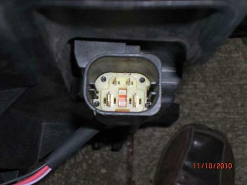

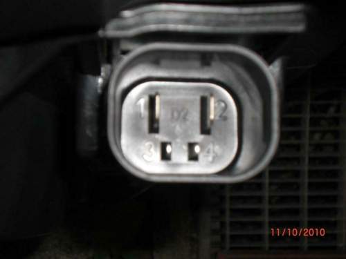

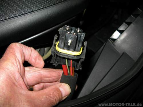

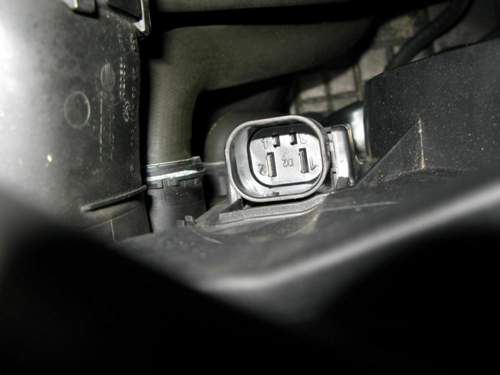

Ich wollte heute meinen Elektrolüfter tauschen und stellte dabei fest, dass der 600 Watt Lüfter eine andere Steckerbelegung hat.
Jemand eine Idee, ob ggf. auch noch die Anschlusszuleitung getauscht werden muss?
Es scheint nicht nur spiegelverkehrt zu sein sondern auch die Steckerform scheint anders zu sein.
Bisher waren die "kleinen" Kontaktfahnen innen, also zum Lufter hin, bei dem 600 W Lüfter sind die kleinen Kontaktstecker nach außen.
Außerdem ist die Kupplungsaufnahme anders geformt und hat innen auch keine Führungsnasen mehr.

Hier ein paar Bilder von die Anschlüsse an meinem Lüfter.

Hast du dir mal die Querschnitte und die Form der Kontakte angeschaut???
Die Leitungen vom Conrad haben einen Querschnitt von ca. 0,5 - 0,75 mm². Die Powerleitungen vom Lüfter haben 10 bzw. 12 mm², je nach Motor. Und wie du das ganze dann wieder Wasserdicht bekommen willst ist mir auch ein Rätsel.
Nee, also wenn dann bei MB den richtigen Stecker besorgt, die Kontakte ausgepinnt und in das neue Steckergehäuse eingepinnt.

Nein, beim Benziner ist der Querschnitt für alle Lüfter 10 mm² und bei allen Diesel 12 mm². Die Sicherungen sind dann entsprechend 100 A beim Benziner und 150 A beim Diesel.
Ok, MIREU, ich gebe mich geschlagen.
Wo Du Recht hast, sollst Du auch Recht bekommen.
150 A Absicherung für einen 600-W-Lüfter der im Nennbetrieb 50 A ziehen sollte!
Das wären ja 1.800 Watt für die Absicherung, also das Dreifache der Nennleistung. Boah, hätte ich nicht gedacht, dass da so massiv überdimensioniert wird ... selbst der Anlaufstrom sollte ja bei einem elektronisch geregelten Lüfter net so dramatisch mehr sein ...
wie schon geschrieben: die 400 und 600 Watt Lüfter können (normalerweise) problemlos ausgewechselt werden, ohne die Sicherung / Zuleitung zu modifizieren. Lediglich der 800 Watt Lüfter benötigt einen Adapter, der 12 Volt in eine höhere Spannung umwandelt. Das ist nötig, da sonst die notwendigen Kabelquerschnitte den Luftstrom zu sehr behindern würden.
