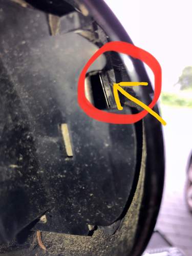

Hier in den FAQ habe ich die Anleitung zum Ausbau der Außenspiegelabdeckung gefunden:
http://www.motor-talk.de/.../Attachment.html?...
Ich verstehe nicht ganz wie ich diese Klammer lösen soll. Will nichts kaputt machen.
Anbei das Bild.
Wenn ich das richtig verstanden habe, muss ich mit einem Schlitzschraubenzieher die Klammer (gelber Pfeil) nach innen drücken, um das Gehäuse zu lösen.
Habt ihr da einen Tipp?
.jpg
Genau so ist es. Breiten Flachschraubenzieher nehmen Feder nach innen drücken und dabei gleichzeitig am Gehäuse etwas wackeln und es nach hinten (Kofferraum) schieben

Danke! Ist es egal, ob der Spiegel automatisch eingeklappt wird? Oder muss man manuell gegendrücken?
Na wenn er elektrisch abklappbar ist muss man ihn elektrisch abklappen per druck auf den Taster in der Türe. drückst du von Hand dagegen erzeugst du sofortige Karies an den billigen Kunststoffzahnrädern. Dann kannst dir alles andere auch sparen und direkt einen neuen Spiegelrahmen kaufen.
Ist es ein mechanischer dann musst du ihn mit deinem Körper gegen die Seitenscheibe drücken und gedrückt halten was entsprechend anstrengend wird da die Feder extrem Spannung (97 Nm) hat um den Spiegel auch noch bei Tempo 320 vor dem Abklappen zu schützen. Ich mache bei solchen Spiegeln immer eine fette Nuss dazwischen um den Spiegel abgeklappt zu halten.
Danke dir für die ausführliche Erklärung. Dann lasse ich ihn elektrisch einklappen
Gerne. Darf ich fragen wie du darauf kommst einen elektrisch abklappbaren Außenspiegel von Hand abzuklappen? Ich verstehe den Sinn dahinter noch nicht. Ich möchte lediglich deine Gedankengänge verstehen können.
Die YouTube Videos zeigen sowas in der Art. Dachte, ok, vielleicht muss man es manuell drücken, weil es möglicherweise eine gewisse Position braucht.

Ich habe gestern den Spiegel elektronisch umklappen lassen, aber ich kriege es nicht hin diese Spange zu lösen. Sehe da keine Einkerbung wie im Video um sie nach innen runterzudrücken.
