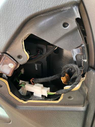

Wenn du einen VorMopf hast, brauchst du für die drei Schrauben eine spezielle Nuss. Das ist nämlich kein Torx (6 Zacken), sondern eine Nuss mit 5 Zacken und Secure in der Mitte. Also 5 Zacken und Loch in der Mitte.
Wie die Türverkleidung ausgebaut wird, weißt Du?
Wenn Du dann den Kabelbruch gefunden hast, etwas kürzen und neue hochflexible Silikonkabel einlöten.

Muss man schauen, wie ich die ausbaue.
Reicht es nicht die Kabel abzustecken?

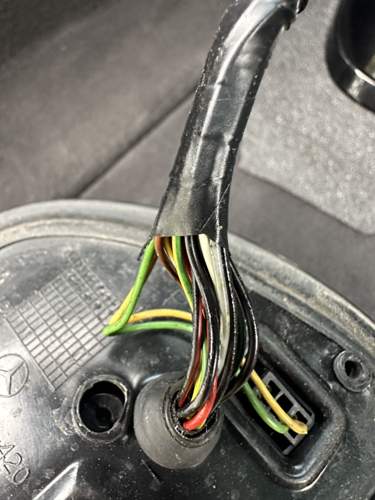

Jupp, war bei mir bei beiden Spiegeln nämlich genau dasselbe. Zuerst ging das eine nicht, dann mal wieder doch… es waren einfach mehrere Kabel, die durch das ständige An- und Ausklappen irgendwann den Geist aufgegeben haben. Habe dann zuerst nur die Kabel durch Silikonkabel ersetzt die defekt waren, aber nicht lange hin und die nächsten machten schlapp. Inzwischen sind einfach alle Kabel durch Solikonkabel ersetzt und seitdem habe ich Ruhe.

Kannst Du probieren. In der Regel kommt man aber schlecht an die Unterbrechung. Versuch es doch einfach.

Nein reicht nicht. Denn die Kabelbrüche sind zu fast 100% an der Stelle wo das Kabel ständig gebogen wird (im Spiegelgehäuse!).
Aber wozu muss denn die Türverkleidung raus? Bisher habe ich die Spiegel immer angeklagt, dann mit einem Schraubendreher von hinten die Entriegeln für das Spiegelgehäuse aufgehalten und gleichzeitig das Gehäuse ein parallel zur Tür rausgeschoben. Ach ja, Fensterscheiben runtermachen ist hilfreich und den Spiegel so in eine mittig Stellung bringen oder drücken. Und wenn das Gehäuse draussen ist, dann sind es doch nur noch die 3 Torx Secure Schrauben, die man lösen muss und kann doch dann den gesamten Spiegelrahmen nach aussen abnehmen. Ich hab dazu bislang noch nie die Türverkleidung rausgenommen.

Und warum sollte man es gegen die recht starren Originalkabel austauschen, nur damit dann dasselbe Problem in ein paar Jahren wieder auftritt... Das ist ein konstuktionsbedingter Fehler. Die verwendeten Kabel sind nicht für die ständigen Biegungen geeignet. Deshalb nutzen wir als Reparatur auch hochflexible Silikonkabel. In die kannste wenn du willst auch einen Knoten reinmachen.

Die Kabel in den Vormopf spiegeln mit der SA500 (abklappbar) ist sicherer als das Amen in der Kirche. Deshalb fertigte ich sicherlich in den letzten 10-12 Jahren um die 80-100 Kabelsätze an. Dafür nehme ich hochflexible Silikonkabel die mit Sicherheit mehrfach das Autoleben überleben werden.
Die Motoren gehen nicht kaputt. Es sind in der Regel die Potis in den Motoren die zur Positionsbestimmung dienen die kaputt gehen. Dann kann man den Spiegel zwar noch von Hand bewegen, das TSG weiß aber die Position nicht mehr. Dann funktioniert das Memory auch nicht mehr.
Was dein Meister da also erzählte ist völlig an den Haaren herbeigezogen. Hauptsache dem Kunden irgendwas erzählt. Der wird schon dumm genug sein und es eh nicht verstehen.

Weil ich den gesamten Kabelbaum mal in Augenschein nehmen wollte und ich keinen Lötkolben mit Akku hatte, nur mit 230V Kabel. ;-)
Ja das habe ich doch auch gemacht - Spiegel ausgebaut und dann in der Wohnung gelötet. Seitenabdeckung an der Türe ab, Stecker ausstöpseln und dann wie ich oben schrieb. Oder meintest du mit Türverkleidung neue die Seitenabdeckung?
