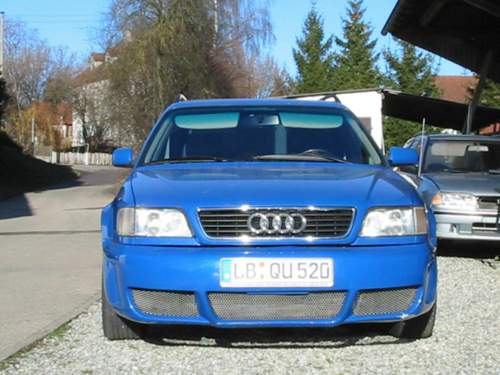

Ich habe auf meinen A4 Avant einen S4 Frontstoßfänger angebaut.
Aber dadurch dass ich einen größeren LLK eingebaut habe, habe ich den Stoßfänger aufgeschnitten (siehe Bild) 😉
Ist der Stoßfänger so im Straßenverkehr zulässig oder brauche ich da eine Einzelabnahme?
Bitte um Hilfe, Danke im voraus.

Das wird Er wohl meinen. Weil die Stoßstange kann ja ihre Aufgabe nicht mehr erfüllen.
Wenn man so was vernünftig macht und kein Platz hat muss man halt die Front verlängern.
Das habe ich wo gesehen das einer in seinen B5 den Motor von meinem S6 verpflanzt hat. Dazu hat er halt die Front verlängern müssen. Ist gar nicht aufgefallen weil das gut und sauber gemacht war.
Wie sich so was im Crash-Test auswirkt wäre aber interessant.

Problem ist, hab schon mit GTÜ und Dekra geredet.
Der eine meint, ist nicht zulässig, da Stoßstange beschädigt und der andere meint, dass ich ne einzelabnahme machen muss. Und einige Mechaniker meinte dass nix von beidem stimmt...
Ich weiß zu 100% das du auf keinen Fall scharfe Ecken und Kanten haben darfst und der Träger muss auch wieder drunter
Na den Träger wird er wohl so nicht mehr haben. Ich denke das der Träger auch mit durchtrennt wurde und das Stück wo der LLK ist mit weggekommen ist. Ich schätze das der den Rest vom Träger dann an den Punkten fixiert hat. Das hat aber lediglich noch den Sinn das die Stoßtange an der Front montiert werden kann. Unfalltechnisch wird dir diese keinen Schutz mehr bieten weil die Kräfte dabei nicht mehr weitergegeben werden können.
Also viel Leistung auf kosten weniger Sicherheit. So was macht echt voll Sinn !! Ein guter TÜV wird Dir das nie abnehmen aber es gibt ja genug schwarze Schafe auch bei denen.

Ihr habt recht, sicherheit geht vor, hab mir heute ne andere S4 Schürze gekauft, die werde ich dann drauf machen und dann passts wieder 😉
