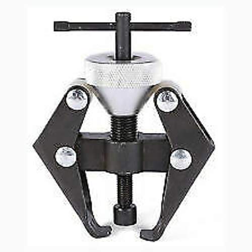

Nur das mit der Rohrzange würde ich nicht weiter empfehlen, sonst ist schnell mal das Gewinde hinüber.
Besser ist ein Scheibenwischerabzieher. Denn da sind schon einige dran gescheitert. (ich auch 🙂)

Schön für Dich. Es klappt aber nicht immer so einfach. Ich hatte auch einmal ohne Abzieher keine Chance. Außerdem ist es schonender als diese Rüttelei.

Bitte den dafür vorgesehenen Abzieher benutzen, weil es nicht anders geht.
Meinst du, dass es nicht jeder erst einmal ohne probiert? Aber bevor ich da Gewalt anwende, gehe ich in den Keller und hole mir das richtige Werkzeug. Die Anschaffung soll sich ja schließlich rentieren 😉.

Ich hatte mir damals auch die erste Gewindeumdrehung der Aufnahme versaut, das war wieder ziemlich nervig. Ich denke in einen kleinen Abzieher sind 8EUR gut investiert.
