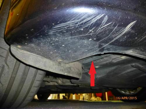

Hallo Leute kann mir jemand sagen
Warum bei meinem e39 -40c. Anzeigt
35 Antworten

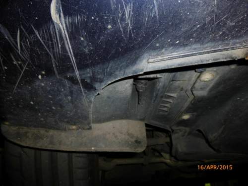

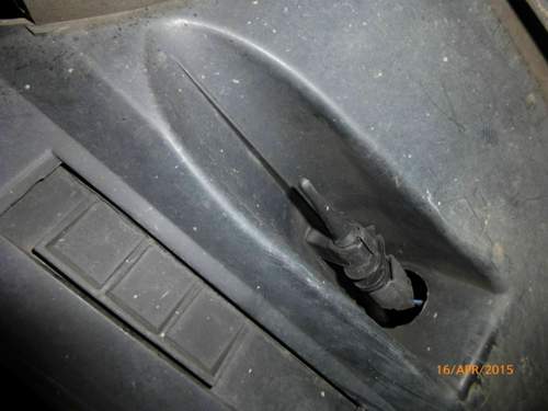

Hatte ich auch schon mal. Der Temperaturfühler vorne rechts in der unteren Radhausverkleidung war verschwunden. Ist vielleicht bei dir auch so, oder das Teil hat ne Macke.
hänge mal ein paar Bilder zur Orientierung an ;).
Gruß Steffen
At-markiert
Temperatursensor-unten
Temperatursensor
Na ja, bei dir ist der Sensor noch vorhanden. Sagt der Fehlerspeicher etwas dazu? Kabel zum Sensor könnte man ja auch mal nachschauen. Vielleicht hatte dein e39 Besuch von einem Europäischen Pelztier. Hatte ich auch noch bei dem Model, die Kabel für die Lamdasonden waren durch gebissen. Der Freundliche musste die Kiste mit Transporter abholen.
die Bilder waren nicht vom TE ;) - hatte ich nur zur besseren Orientierung angehängt.
Gruß Steffen
Vermutlich Fühler verloren. ... hatte ich auch... sitzt in Fahrtrichtung vorne rechts. Zwischen Nebellampe und Rad. Von außen zugänglich. Dauert allerdings 2 - 4 Std., bis er aktuellen Wert anzeigt. Gruß Jürgen

Ja du hatte recht mit d Fühler der weg.
Themenstarteram 17. Oktober 2015 um 8:57
ja leute der fühler war weg.

wo kann man eigentlich das Kabel fuer den Aussentemperatursensor abzweigen?Der Vorbesitzer hat da rumgefrickelt und somit habe ich kein Kabel und auch keinen Sensor.Das heisst ebenfalls -40.
Würde da gerne nachruesten.
Das Kabel mit Stecker für den Sensor sollte vor rechts hinter der Verkleidung sitzen.
Siehe Fotos von Steffen
Wen du die Verkleidung ab hast sollte der Stecker zu sehen sein.

tun sie aber leider nicht.Deswegen intressiert es mich wo der kabelbaum im Motorraum anfaengt der zum Stecker geht,oder welche farbec die kabel haben.
Puhhhh, leider kein e39 mehr vorhanden zum nachschauen.
Bin der Meinung das der oben am Scheinwerferstrang mit dran hängt, und Kabel waren braun und gelb/rot.
