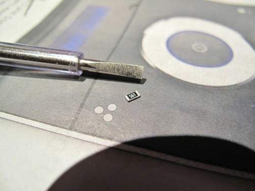

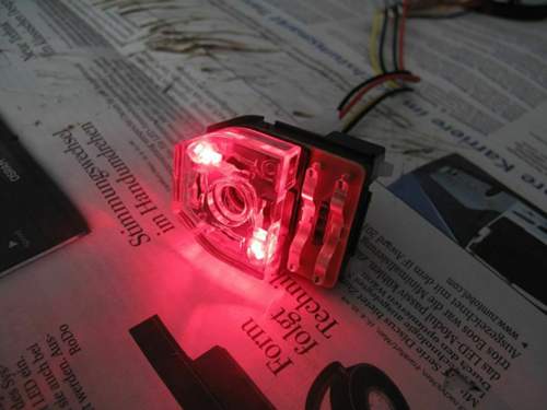

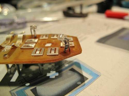

wie schon geschrieben braucht man ja sowieso einen Widerstand um von 12-14 V runter zu kommen (es sei denn die alten Lämpchen wurde anders befeuert?!).
....Größe ist relativ, Stichwort SMD, siehe Anhang (Umbau der Beleuchtung der Außenspiegelverstellung)
SMD Widerstand
LED mit SMD Widerstand für Außenspiegel
