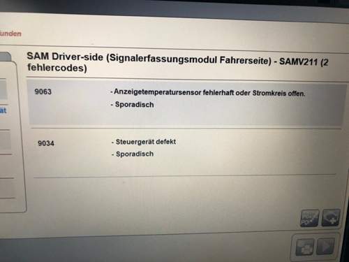

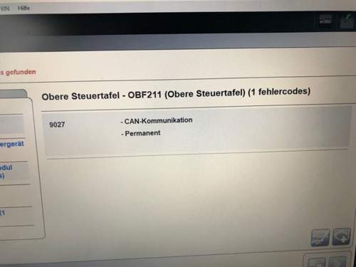

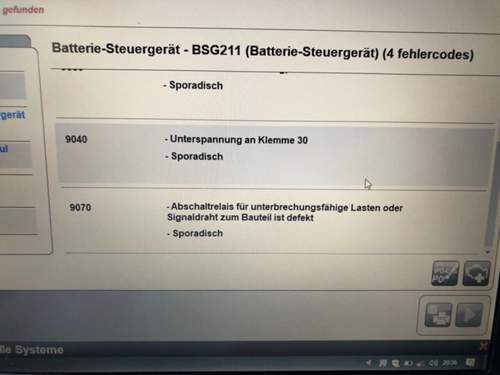

So, ich habe nochmal ausgelesen. Leider konnte ich auf die Schnelle keine Funktion finden, die mir eine Liste auswirft. Bei WOW ist das einfacher.
Ich habe die Fehler gelöscht und fahre morgen ein paar Kilometer . Dann lese ich neu aus und stelle Fotos ein.
Sorry für die ungenaue Fehlerbeschreibung. Ich dachte da gäbe es nicht so viele Möglichkeiten.
mal als Beispiel, dass ich die Berühmte MKL ist an!!
gibt über 500 Fehler die dazu führen können!
@Koelner67
ja, das ist mir bekannt.
Ich stelle mal die Bilder der Fehler ein, die bis vorhin drin waren.
Darunter auch der Aussentemperatursensor.

Was soll uns dieser Text sagen?
Die MKL würde eh nie angehen wenn der Temperatursensor defekt wäre. Hat schließlich nichts mit dem Motor bzw. der Verbrennung zu tun.
@olli711
Ich habe gerade kein WIS zur Hand um zu gucken ob der Sensor 2 oder drei Adern hat aber wenn du die Spannung vom Signalpin nimmst kannst du bei einem Sensor der ordentlich funktioniert sehen wie sich diese mit ändernder Temperatur (linear) verändert. Nimm einen Fön oder Kältespray (eine Druckluftdose auf dem Kopf gehalten und sprühen dann kommt eiskalte Flüssigkeit raus) und halte mal drauf Richtung Sensor und guck ob sich die Spannung ändert. Wenn nicht dürfte der Sensor am Arsch sein.
Decke aber alles um den Sensor rum mit z. B. Zeitungspapier damit das weiße Zeugs was da rauskommt deinen Stoßfänger nicht beschädigt. Sollte zwar nicht aber besser auf der sicheren Seite sein.
