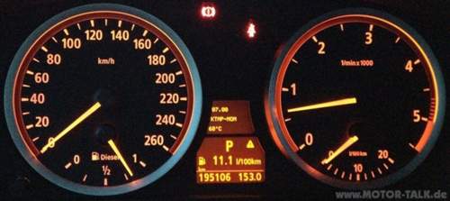

Hab heute bei meinem mal das Menü aufgerufen und geschaut. Nach ca 100km mit zwischendurch 10minuten Pause hatte er gerade mal 60°C. Auf der Bahn bei 180kmh ca 62°C, auf der Landstr. bei 100km/h 58°C.
Das kann doch nicht normal sein ?
Mich wunderts eh schon die ganze Zeit das bei meinen 16km in die Arbeit die Heizung erst auf der Autobahn warm wird nach 8km Landstr.
Wenn die Kühltemperatur nicht hoch geht, geht doch sicher auch der Spritverbrauch hoch da der Motor länger kalt bleibt oder bin ich da falsch ?
