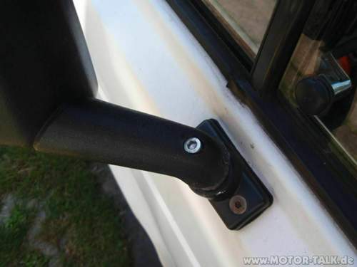

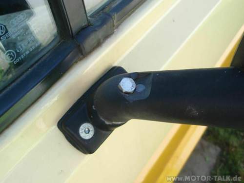

Neulich wieder auf der Autobahn, der Bus legt bei 110 km/h die Ohren an, beide Spiegel halten nicht mehr. Hatte in der Vergangenheit schon mal gelesen, dass man sich mit Sand in der Mechanik helfen könne. Hat bei mir aber nur sehr kurz funktioniert. Auch Silikon als Befestigung hielt nur so lange, bis der Spiegel irgendwann im Weg war und verstellt werden musste.
Also war der Spiegel wieder locker. Spiegel abgebaut, Schraube angezogen - knack - innen abgerissen. Jetzt kostet so ein konvexer Spiegel aber schon mal 25 bis 30 Euro.
Das ist mir schon einmal passiert, als ein nagelneuer Spiegel nicht hielt. Als ich ihn festziehen wollte ist auch hier die Schraube innen im Fuß abgerissen.
Genau wie damals hab ich also auch jetzt die Innenseite des Spiegelfußes an der Bruchstelle nach außen durchbohrt. Eine entsprechend lange Schraube hält den Spiegel jetzt deutlich fester als vorher. Er lässt sich noch verstellen, hält aber dem Wind stand. Wenn man Wert auf originale Optik legt, könnte man die Schraube mit schwarzer Klebedichtmasse verdecken.

Als Notreparatur finde ich das super. Mit meinem H-Kennzeichen würde ich das aber nicht auf Dauer so lassen wollen.
Mein gelb-weißer hat auch seit 2014 das H Kennzeichen. Da hält der Spiegel jetzt seit 4 oder 5 Jahren. Ist aber auch ein CS, der kann nicht so schnell. Ich werd es mal mit diesem Kleber "zumodellieren".
Der andere ist ein TDI und da gehts mal schneller zur Sache. Muss noch sehen, ob der Spiegel auch längerfistig hält. Dann schmier ich das auch zu.
Gruß Jan

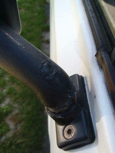

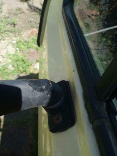

Habe es mir heute mal vorgenommen. Bei dem Spiegel mit der Inbus Schraube ging es ganz gut, da die Schraube tief genug versenkt war. Beim anderen Spiegel steht die Schraube 2mm ab, ich habs mal provisorisch zugemacht.
Kann man sicher optisch noch besser machen... Aber davon mal abgesehen für 2 eigentlich kaputte Spiegel meiner Meinung nach eine gute Lösung.
