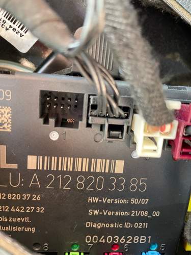

Kann jemand sagen anhand meiner Schlüsselnummer oder FIN, ob ich das passende Steuergerät vielleicht schon verbaut habe?
@S204_11.2009 schrieb am 14. Juni 2022 um 15:37:34 Uhr:
Das kannst du selber kontrollieren. Wenn in deinen beiden Türsteuergeräten in den Steckerkammern 1 die PIN,s 4 und 5 vorhanden sind, ist die Ansteuerung des Motors auch möglich. Siehe Foto.
Eine Codierung und vielleicht auch flashen muss aber trotzdem noch erfolgen.
Die beiden Türsteuergeräte sind übrigens die günstigsten Bauteile die du für den Umbau benötigst. Die bekommst du gebraucht mit Vollbelegung schon ab 15€ pro Stück. Aber auch die müssen dann noch passend für dein Fahrzeug codiert werden.

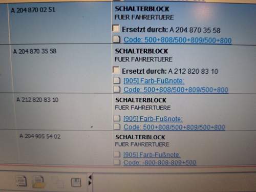

Habe jetzt verschiedene Nummern gefunden:
A2049055402
A2048700251
A2048703558
Spiegel sind am Ende El. Verstellbar, El. Anklappbar, Memoryfunktion, beheizt und inkl. Umfeldbeleuchtung.
Der Schalterblock A 204905 54 02 passt nicht zu deinem Bj. 11.2009.
Die beiden anderen und ein weiterer dagegen schon.
A 204870 02 51 ersetzt durch A 204870 35 58 ersetzt durch A 212820 83 20 die haben alle den Code 500 = Aussenspiegel elektrisch anklappbar + Code 800 = AEJ 09/1
Schalterbloecke
Also eigentlich dann nur die A2128208310 am Ende? Sprich wenn ich den von MB beziehen will weil der Rest ersetz wurde und die andere passt nicht? Richtig verstanden? ^^
@S204_11.2009 schrieb am 16. Juni 2022 um 22:01:44 Uhr:
Wenn du den Schalterblock bei einer MB NL bestellst, wirst du wahrscheinlich vom Zentrallager nur noch den A 212820 83 10 erhalten.
Wenn diese NL aber selber noch einen der älteren Schalterblöcke auf Lager hat, wird dir der 🙂 auch den verkaufen.
Also auch wenn E.Teile durch neuere ersetzt wurden, können die "älteren" E.Teile "meistens" weiterhin verwendet werden.
Du kannst also wie bereits beschrieben in deinem Fahrzeug alle 3 Schalterblöcke verwenden!

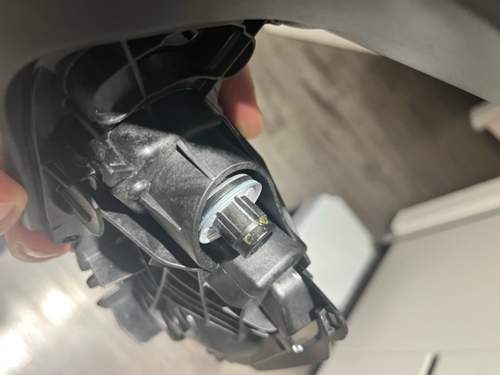

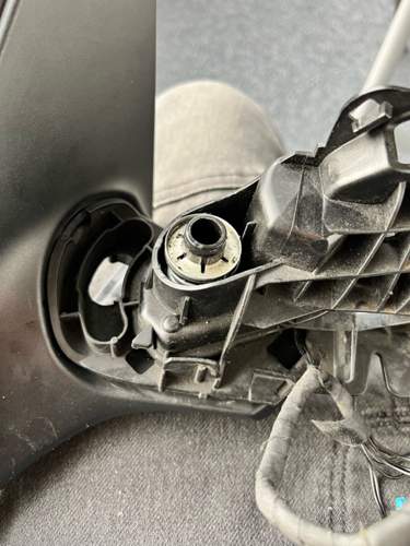

Weiß jemand wie ich das rausbekomme?
Da hast Glück gehabt. Das ist die erste Generation der W204 Spiegel aus den ersten beiden Baujahren. Die kann man noch demontieren. Später war das dann nicht mehr zerstörungsfrei möglich. Die Runde Abdeckung oben Abhebeln. Dann kannst das raus ziehen. Darf ich fragen warum Du das demontieren willst ?
