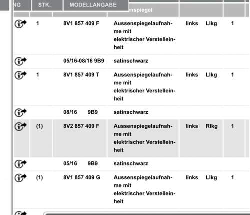

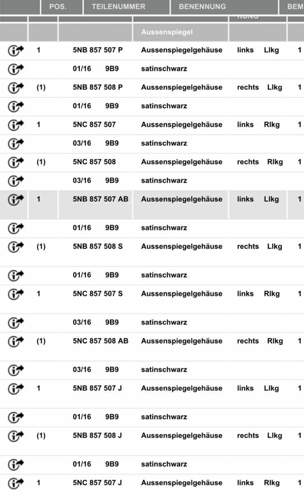

Bei den meisten Fahrzeugen gibt es verschiedene Spiegelgehäuse (mit Spiegelfuß) für Links- und Rechtslenker. So auch beim A3 8V. Die Erklärung von @Audibrunn finde ich also durchaus einleuchtend.
Ich kann bei meinem Tiguan keinen Unterschied feststellen... kann mich beim 8V auch nicht daran erinnern...
Hier mal ein kleiner Auszug aus dem Teilekatalog 🙂
Llkg = Linkslenker
Rlkg = Rechtslenker
