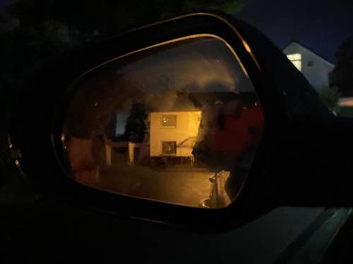

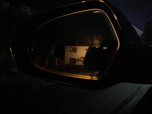

Ich sehe den hell bleibenden schmalen Rand deutlich. Es wird genau wie beim Innenspiegel bläulich/grünlich dunkler.
Fotos mit und ohne Licht auf dem Sensor. Gleiche Belichtung… deutlich zu sehen! 🙂

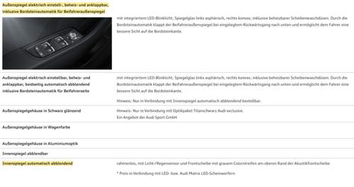

So, mal die Werkstatt angerufen. Es wurde damals nichts unternommen, nur geprüft und festgestellt, der Wagen "hat das nicht". Dieser verweist mich nun auf den Audi-Händler, wo ich ihn gekauft habe. Sprich die AS können gar nicht abblenden, nur der Innenspiegel. Laut Anleitung ist das aber doch immer kombiniert...? Scheint als hätte ich die beiden markierten Pakete aus dem Anhang, aber konnte man das in dieser Kombi überhaupt bestellen?

Ich glaube schon, dass es die Kombination „innen abblendend, außen nicht“ gab, das ist aber Spekulation.

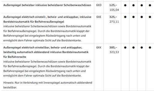

Nur innen automatisch Abblendend gab es und das war auch recht häufig. Zwingend ist nur: wenn außen, dann muss auch innen automatisch abblendend sein. Nicht umgekehrt.
Dass allerdings, wie ursprünglich beschrieben, nur links abblendet und rechts nicht, gab es beim FL nicht zu bestellen.
6XD/6XE sind ohne und 6XK ist mit abblendenden Spiegeln außen.

So stand es damals in der Preisliste drin:
2024-07-06-09-46-40-2017-03-preisliste-audi-a3-a3-sportback-s3-s3-sportback-a3-sportback-e-tron-a3-s
2024-07-06-09-47-00-2017-03-preisliste-audi-a3-a3-sportback-s3-s3-sportback-a3-sportback-e-tron-a3-s
Da es um die Außenspiegel geht, hier noch der Ausschnitt für diese:
