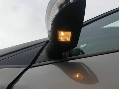

Servus.. kann man die Birnen die am Aussenspiegel leuchten (Umfeldbeleuchtung), LED Birnen verbauen?
29 Antworten
Klar geht das. Müsste ich jetzt recherchieren welche das sind, hab ich damals auch gemacht. Aber da werden bestimmt noch mehr Antworten kommen...
@st328 schrieb am 13. Februar 2020 um 21:08:22 Uhr:
Ja das geht. Einfach das Spiegelglas raus hebeln, eine Schraube lösen und die Lampenfassung nach unten raus ziehen. Dann kannst du entweder die Lampe gegen eine LED- Lampe ersetzen oder eine komplette Lampenfassung mit Leuchtmitteln verbauen.

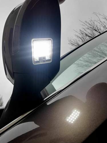

Ich habe diese verbaut und bin damit völlig zufrieden. Allerdings habe ich das schon mal gepostet und einer meint die passen nicht. In dem Falle sollte es aber möglich sein die zurück zu senden.
Beim Abziehen des Spiegelglases vorsichtig vorgehen. Großflächig drücken. Nicht punktuell. Am besten mit der Hand, ohne Werkzeug und auf das Kabel von der Spiegelbeleuchtung achten. Gibt schöne Videos dazu bei Youtube.
https://www.youtube.com/watch?v=qaXdASGW6t8

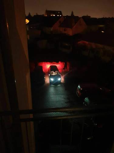

Ich habe die Philips X-treme LED T10 W5W drin in 4000K bin damit sehr zufrieden schönes Licht was nicht zu übertrieben ist.
https://www.ebay.de/itm/323956841647
Hab mir diese zugelegt:
https://www.amazon.de/.../ref=ppx_yo_dt_b_asin_title_o04_s00?...
Schön hell und gute Leuchtkraft. Spiegel nach ganz außen stellen und dann mit der Hand den Spiegel rausdrücken. Bei der Umfeldbeleuchtung muss keine Schraube gelöst werden. Die Fassung ist nur "eingeschraubt" und mit der Hand lösbar. Ist ein wenig eng alles aber es geht. Beim Blinker wird es etwas komplizierter, habe ich noch nicht machen müssen, gibt aber Videos dazu.
