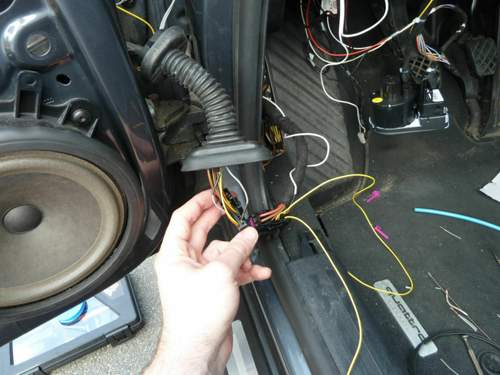

Der Spiegel hängt jetzt an einem Kabel-Schlauch welcher die Spiegel-Verstellung und meist auch schon die Heizung mit führt.

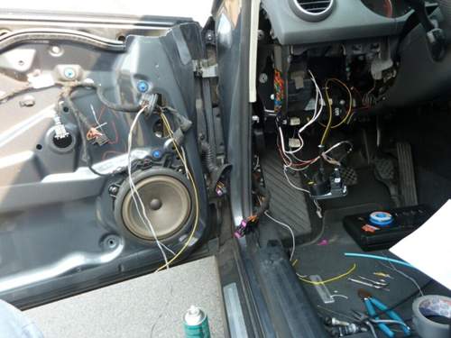

Anhand von meinem Bild seht ihr wo ich Durchgegangen bin.
Nehmt eure beiden Kabel und steckt diese durch die Kabel-Führung der Spiegels durch, ihr benötigt jetzt um die Kabel nach außen zu bekommen was Starres, ich hatte dafür eine Ader von einem Starren Kabel genommen ca. 30cm lang und das Ende Umgebogen das ich das Kabel aus dem Spiegel ziehen konnte.
Nehmt euer Starres-Kabel oder Draht und führt es vorsichtig von außen in die Tür an dem Spiegel-schlauch vorbei. Die Verbindungen zu eurem Türsteuergerät könnt ihr ohne Bedenken lösen und die Gummi Stopfen in der Tür zu euch nach draußen ziehen. Jetzt habt ihr schon mal 2 Löscher indem ihr euer von oben Durchgeführtes Kabel sehen könntet.
Mit einem 2 starren kabel welches ich auch umbog zog ich mir das Kabel raus was ich von oben rein steckte. Nun könnt ihr eure Kabel für den Spiegel an dem Ende des Drahtes Befestigen und vorsichtig Durch die Tür Ziehen.
Passt aber darauf auf das ihr nicht im Arbeitsbereich der Scheibe eure Kabel durchzieht.
Jede Tür hat ihre Gummi-Kabel Durchführung welche ihr jetzt nun auch mitbenutzen könnt.
Lasst euch im Spiegel genug Kabel übrig also schneidet es nicht zu kurz, lieber mehr als zu wenig übrig lassen.

Das Kabel von der Beifahrerseite legte ich unter dem Armaturenbrett durch zur fahrerseite zum Sicherungskasten, ihr könntet auch von Spiegel zur Fahrer und zur Beifahrerseite gehen, nur ich finde es da oben so eng da wollt ich nicht mehr als 2 kabel Reinmachen.
Nehmt zunächst euren Lichtschalter wie folgt raus: Lichststellung AUS drückt den Schalter leicht nach Innen und dreht ihn ein klein wenig *es geht ca. nur 5 mm* nach rechts, nun könnt ihr den Schalter rausnehmen.
Unter dem Lenkrad in der Nähe der Fußraumbeleuchtung findet ihr 2 Schrauben *8.er Nuss* die müsst ihr lösen, auf Höhe des Lenkrades links und rechts ist die Verkleidung rein geklippst, zieht diese vorsichtig zu euch in den Fahrerraum.
Handschuhfach hat insgesamt "wenn ich nicht irre" 6 Schrauben auch wieder 8.er Nuss. 3 ganz unten 3 wenn ihr es öffnet und eine wenn ihr die Seitliche Verkleidung abzieht.
Vorsicht beim Ausbauen kann es leicht passieren das die Dämpfer am blech hängen bleibt, die Aufnahme für die Klappe geht da sehr schnell kaputt.
Nun seht ihr wo ich die Kabel verlegt und letztendlich auch Verbunden habe.

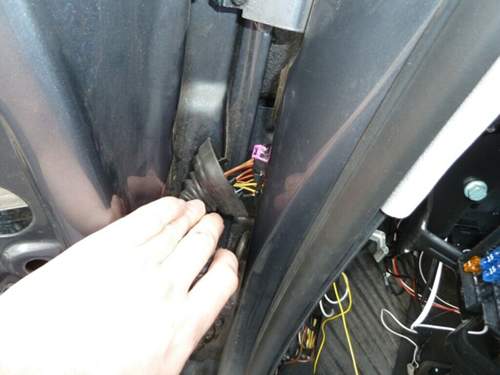

und zwar wollte ich heute auch meine umfeldbeleuchtung mit dem relais an die fussraumbeleuchtung anschlißen.
dazu muss ja diese gummidurchführung, von der tür zum innenraum abmontiert werden, damit ich das kabel vom innenraum in die tür bekomme.
aber ich habe es nicht geschafft, diesen "gummischlauch" abzumontieren, worauf muss man den da achten, bzw mit was für einem werkzeug wo ansetzen?.
thx
"einfach" auskniepen und rausziehen- ist danach nur fummelig den wieder drauf zu stülpen ...
also ist da keine verriegelung oder der gleichen?
da ist einfach so eine doppelte gummikante, welche in die öffnung gedrückt ist?
ja richtig das gummi kannst so abziehen
was ist eigentlich dahinter (auf der Karosserieseite)? ist dort ein stecker, oder irgendwas auf das man acht geben muss?
stecker- kontaktstück... Verbindugsstecker. du kannst aber ein kabel ~ 1mm² daran vorbei ziehen (so habe ich es immer gemacht)
