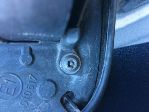

Welches Wekzeug brauche ich den um das kompl. Gehäuse zu demontieren. Für die 3 schrauben die in die Tür eingeschraubt sind
Das sind Torx Schrauben. Wenn ich mich richtig erinnern kann T20. Gilt fuer Vormopf. Der wird von außen verschraubt. Mopf von innen.
Torx sind das nicht. Die Schrauben haben nur 5 Zacken und einen mittigen Stift.
Keine Ahnung wie die heißen.

Torx TR (tamper resist) müssten Das dann sein.

Sollte keine Verbesserung werden, eher ne Frage. Wollte heute den rechten Spiegel abschrauben und bin mutig mit dem Torxkasten zum Auto. Naja, dann Spiegel wieder ausklappen.

Torx hat 6 Zacken und Torx TR 5 Zacken mit Mittelstift.
Oder liege ich schon wieder falsch?
Torx TR hat üblicherweise 6 Zacken und Zapfen und werden mit TH8, TH10 ... bezeichnet. Ohne Zapfen nur mit T8, T10 ...
Die mit den 5 Zacken und Zapfen heißen eigentlich "Torx Plus Security", werden fälschlicherweise aber auch schon mal als 5-zackige Torx TR vertrieben.
Im Knarrenkasten müssten die mit TS8, TS10 ... gekennzeichnet sein.
Hoffe ich habe da jetzt nichts durcheinander gebracht.

Nennen sich Security Torx. Die sind so sicher dass jeder mit einem Torx Schraubenzieher mit zentrierter Bohrung dran kann und die Schrauben rausdrehen kann 😁 Einer der Gründe warum man beim Mopf die Schrauben von innen schraubte damit die Langfinger es schwerer haben.

Muss es nicht. Aber wie es geht möchte ich hier nicht schreiben um nicht irgendwelche Assis auf dumme Gedanken zu bringen.
das Werkzeug dafür ist bei MB zu kaufen.(oder Marke Hazet).

Oder im Web, deutlich billiger. Und da man es so selten braucht, geht das auch.
Sowas in der Bucht: 5 Stern Torx Steckschlüssel TS 10 - TS 50 Schraubendreher Fünfstern
Oder beim Buchhändler: Torx TR (Tamper Resistant) Bit Set - 10 Bits - Torx mit 5 Ecken - 5-Stern
