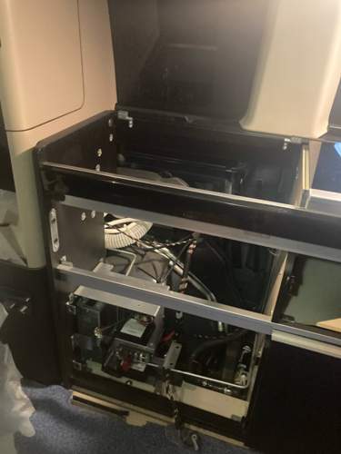

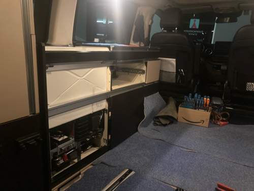

Hier die angekündigte Ausbauanleitung von Mercedes.
Um die Leiste auszubauen habe ich eine schmale Malerspachtel vorne scharf angeschliffen um das Sikaflex zu durchschneiden. Hat prima geklappt.

Ich wäre auch sehr daran interessiert. Meine ersten Tastversuche, die Kühlbox zu lockern, waren recht ernüchternd, um nicht zu sagen frustrierend. Kann es sein, dass die Box weiteichend verklebt ist!?

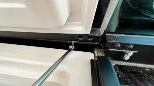

Meine Vorgehensweise:
1. den Bolzen mit den Klammern herausgeschlagen
2. eine kleine Ecke aus dem linken Seitenteil der Küche herausgesägt, damit das neue Teil reingeschoben werden kann (Achtung, dahinter ist das herumgezogene Ende der Metallschiene)
3. das neue Scharnierteil auf den Bolzen mit den Klammern geschoben
4. da das rechte Scharnier auch defekt war: gleiches Prozedere wie beim linken Scharnier, allerdings muss hier nur die rechte Halterung der Kocher-Glasabdeckung abgeschraubt werden, damit man das neue Scharnierteil reinschieben kann.
Schrauben mit Loctite sichern.
Würde mich mal interessieren wie Mercedes für die Zerlegung der Küche verlangt, um zum gleichen Ergebnis zu kommen...
Siehe auch beiliegende Fotostrecke.

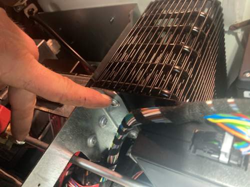

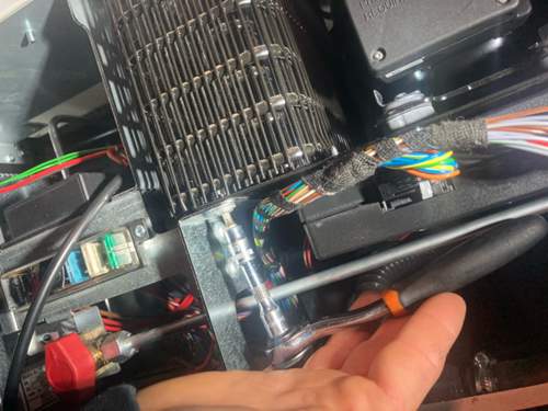

Es gibt keine grosse Schwierigkeit. Das Kühlbox mit dem Kompressor kann nach oben raus.
Ich denke in 20-30 min. kann man zu Zweit das Ausbau schaffen. Dann wieder so zurück. Wenn man weisst, dass das Box einfach nach oben rauskommt. Soll einfach die richtigen schrauben raus, alle Stecker trennen, einige Kabelbinder schneiden. Dann zu Zweit hochheben, rauskippen.
