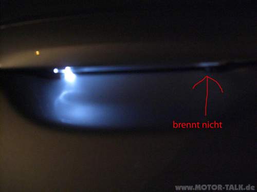

Der Wagen verfügt über das Außenlichtpaket, sodass auch die Türgriffe beleuchtet sind.
Normalerweise leuchten ja unter jedem Türgriff jeweils 2 Dioden.
Heute Abend als es dunkel wurde und ich mal wieder (voller Stolz 😁) unter die Türgriffe geschaut habe, ist mir aufgefallen, dass unter den beiden Griffen der Vordertüren jeweils nur noch eine Diode leuchtet. An den Hintertüren ist alles ganz normal und es leuchten beide Dioden. Ich dachte zuerst an einen Defekt, doch dann ist mir eben aufgefallen, dass beide Seiten betroffen sind.
Es ist jeweils die Diode, die dem Heck des Fahrzeugs näher ist, die nicht brennt. Im Anhang ein Bild der Fahrerseite zur Verdeutlichung.

waren deine Spiegel angeklappt? Bei mir sind dann die LED der vorderen Türen aus.
Roy
Hallo
es sind pro griff nur eine LED vorhanden die ist innen in der tür und was man sieht ist nur der lichtleiter der das verteilt ist ein plastikteil
somit sollten entweder beide puunkte leuchten oder keiner ! Es sei denn das teil wäre gebrochen .Das mit Spiegel hoch ist bei meinem auch so das dann vorne aus ist
MFG Alex
Die Spiegel waren nicht angeklappt.
Bist Du sicher, dass das nur ein Verteiler ist und eigentlich nur eine Leuchte?
Sieht nämlich ziemlich leuchtstark aus, die einzelne Diode.
An einen Defekt glaube ich eigentlich nicht, da sowohl auf Fahrer als auch auf Beifahrerseite die Leuchten gleichzeitig ausgefallen sind. Da wird wohl nicht zeitgleich irgendetwas brechen oder? 😕
Kann ebenfalls bestätigen, dass die normale Funktion scheinbar Folgendes ist:
- Spiegel angeklappt = Türgriff LED vorne AUS, Türgriff LED hinten ein
- Spiegel ausgeklappt = Türgriff LED vorne EIN, Türgriff LED hinten ein

So wie das auf dem Bild ausschaut, haben die Lichtmodule nur 2 Anschlüsse (+ / - ), heisst also daß die LEDs nicht einzeln angesteuert werden - da wird wohl eine von den LEDs kaputt gegangen sein, wenn jetzt nur eine leuchtet. Vieleicht ist die Lötstelle von der Leiterbahn abgerissen, müsste man lediglich nachlöten, wenn sich das Ding zerstörungsfrei öffnen lässt. Blöd nur, daß es an beiden Türen nicht mehr leuchtet - doppelte Arbeit da beide Seiten zerlegt werden müssen. Evtl. ein "Serienfehler" bei den Beleuchtungsmodulen?... Hab gleich bei meinem kontrolliert - sind noch alle an.

Ich weiß jetzt zwar nicht genau, wie die Beleuchtungsmodule in der Tür verbaut sind, doch wenn Du mich fragst, ich denke nicht, daß es die Waschstraße war. Denn - das Wasser müsste ja bei beiden Türen dermaßen "tief" eingerdungen sein, daß es sogar die Beleuchtung komplett überflutet hat... Kann ich mir irgend wie nicht vorstellen. Oder es handelt sich bei der Waschstraße wirklich um eine "Tauchstation" 😁 *Scherz*
Spaß bei Seite. Wenn Du kannst, baue die Teile aus und mach sie auf, und berichte uns dann (vielleicht mit Bild) was da kaputtging. Vielleicht ist es Korrosion, oder etwas abgerissen usw. Ich bin davon überzeugt, daß man die Dinger selbst reparieren kann, weil der Aufbau wirklich sehr simpel zu sein scheint. Sollte die LED hinüber sein - die kosten ein paar Cent bei Conrad & Co. So wie ich Audi kenne, gibts bei denen solche Teile nur zu Wucherpreisen. 😉
