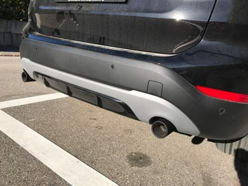

wollte fragen ob jemand schon die originalen Auspuffrohrblenden in chrom gegen schwarz chrom getauscht hat. Welche sind passend, denn explizit für den F48 gibt es wohl keine. Hat da jemand Erfahrung?
