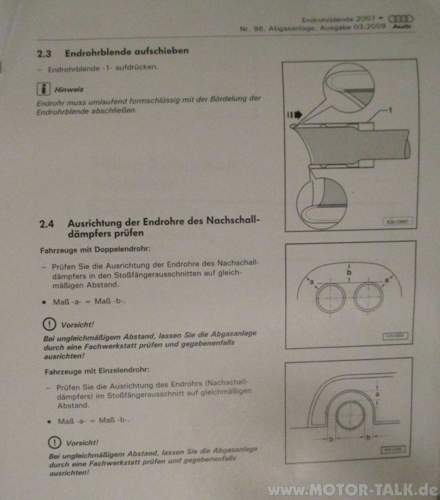

Hier noch ein paar Infos zum Anbau der Blenden und der Innendurchmesser der Blenden.
Der Durchmesser beträgt 6,5 cm, auf den Bildern sieht es schief gemessen aus, ist aber eine optische Täuschung und liegt an der Schräge der Enden.

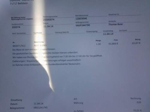

So hab ein paar Infos. Es gibt die Auspuffblenden für den 3,0 Tdi nur in Alu oder Chrom. Nicht in schwarz.
Habe mir jetzt die Chromausführung bestellt (TN 8K0 071 761 C).
In Alu haben die Blenden den Index D. Preis bei Audi 105€.
Da ich die Blenden in schwarz möchte habe ich jetzt einen Termin zum Schwarzverchromen. Bilder stelle ich ein sobald ich die Belden habe.
