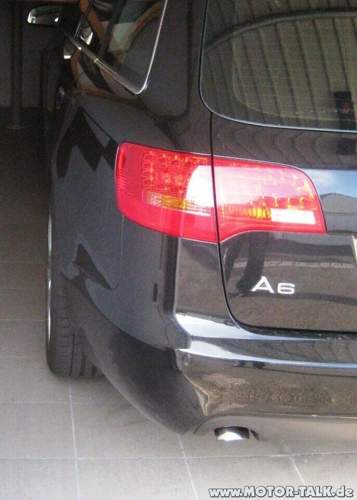

Themenstarteram 15. Juli 2010 um 11:48
:D Ja ja ich weiß das zipft jetzt wieder alle an..
SuFu mein FEIND!
Kann mir jemand sagen ob es so was gibt? Würde es nicht draufschweisen oder so sondern draufschrauben.
Kann man so was bestellen? Wenn ja bitte um hilfe.
Danke

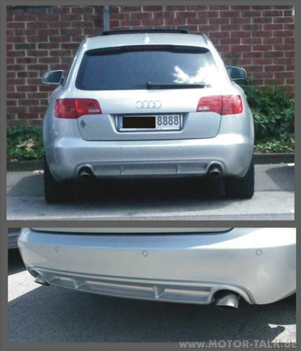

also wenn du die Blenden für die gebogenen Endrohre brauchst...
ich habe mir in der Bucht hier geholt:
http://cgi.ebay.de/.../170513190165?...
sie sind zwar nicht für den DICKEN gedacht, sondern für den BMW X5 ( Durchmesser 85mm)
aber sie passen exact über die gebogenen AUDI Endrohre vom A6 TDI.
Optik ist Geschmacksache... ich meine auf meinem DICKEN, sehen sie gut aus.
Check mal, ob das was für dich ist...
GRUSS,. . . steve_bsb
Endrohre
Themenstarteram 15. Juli 2010 um 12:49
Ja super, danke. Sowas suche ich also passen sie genau drauf?
ja, die passen problemlos drauf.
Sie werden jeweils an drei Stellen mit Klammern am Endrohr festgeschraubt.
Wenn du dir die AUDI Endrohre von unten anguckst, wirst du sehen dass sie sich zum Anschluß an den Endschalldämpfer verjüngen.
Die Blenden gehen genau bis an diese Stelle und werden dann dort an den kleineren Endrohrdurchmesser mit den drei Klammern festgeschraubt.
Beim "Drüberstülpen" der Blenden musst du aber die Befestigungsschrauben und die Klammern ganz rausdrehen, sonst stören sie,
... das ist etwas Frimmelsarbeit (kleine Gelenk- Knarre ist hier von Vorteil) aber die Teile passen ohne irgendwelche Nacharbeit.
dann viel Spaß damit :-)
