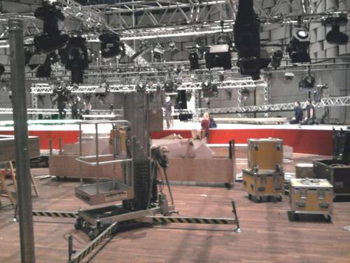

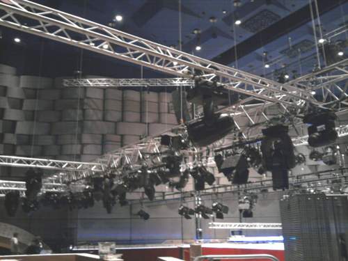

doch kuckst  du  gerade gebaut   nun muss ich die  erst mal zum leuchten bringen  im moment  warte ich das ich das ding hochfahren kann
Foto-0310
Foto-0309

insgesamt mehr  als  180 000 Watt 😎
kannst  du  dir  am Montag im Fernsehen  anschauen
Verleihung   des  preises  wider  des tierischen Ernst    bin aber  nur  Sub des  WDR  in diesem Falle  nur   das  Weißlicht und Videound  rigging   also  alles  alu  was mann sieht
