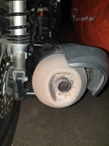

Hallo zusammen.

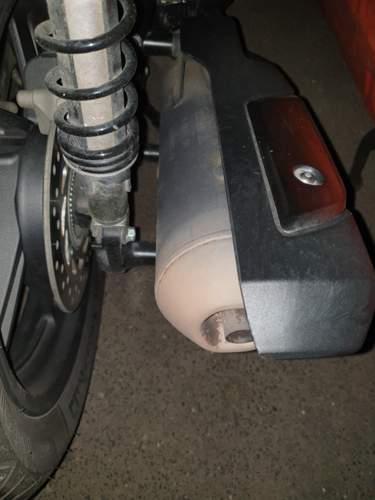

Ich fahre seit etwa einem Jahr die SH150i Bj.2022. Leider fing der Auspuff schon nach wenigen Monaten an zu rosten. Hatte vor zwei Wochen die 12tkm Inspektion und habe bei der Gelegenheit dieses Problem bemängelt. Ein paar tage später rief mich mein Händler mit der guten Nachricht an, dass der Kulanzantrag genehmigt wurde und ich einen neuen Auspuff bekomme. Jetzt zur eigentlichen Frage. Ich möchte den neuen Auspuff vor der montage noch einmal mit einer ordentlichen Schicht hitzefesten Lack beschichten. Das problem ist laut meinem Händler nämlich allgemein bekannt und es ist davon auszugehen, dass der neue Auspuff genau wie der erste bald anfangen wird zu rosten.
Wer hat einen guten Tip für mich, welchen Lack man verwenden sollte. Die gibt es ja von 500-600 °C bis weit über 1000 °C. Wie heiß wird das Teil besonders am Krümmer? Wenn jemand gute Erfahrung mit einem bestimmten Produkt gemacht hat wäre ich dankbar.

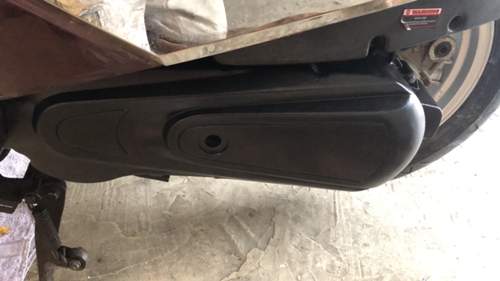

Hab meinen pulverbeschichten lassen und die variomatik . ( beides mit hitzebeständigem Lack ) Soll ewig halten …..denke das ist die beste Option. Der Auspuff muss ausgebaut werden. Hab 60 Euro bezahlt.
Anbei Bild von der vario .
.jpg
Dafür muss der aber sicherlich blank sein oder? Oder hält das auf dem originalen Lack?

Ja, das muss komplett entlackt werden im säurebad.
Die vario ist aus einem alumix, der Auspuff aus stehl.
Ausdehnungen gibt es auf Grund der Temperatur, bei der vario weniger ( da die nicht so warm wird und die Wände sehr Dick sind , der Auspuff dünner und der heisser wird)

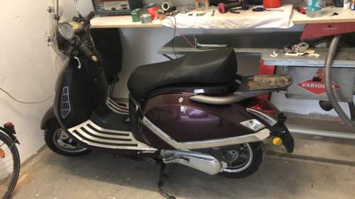

Anbei Bild wie es vorher aussah. Das Chrom quoll auf .
Vlt sieht man es
.jpg

Sieht aus wie... ein normaler Auspuff?! Wenn man nicht nur bei Sonne fährt, sieht der eben so aus.

Aber schon nach so kurzer Zeit? Das finde ich nicht normal. Ich stand letztens neben einer 125er medley und der Topf sah noch top aus obwohl die schon ein paar Jahre älter war.
