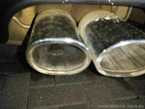

Hi leute habe. Mal. Eine frage mein nachbar fährt einen 325d bj. 2010, 204ps, das problem ist sein auspuff blenden sind schwarz, meine dagegen sind richtig sauber, hier noch bilder im anhang, ist das ein problem?

Verbrennungsmotoren hinterlassen leider unschöne Partikel im Abgas. Meine 4 Flöten sind auch ziemlich schwarz (V8 Benzin, Sauger) Die neuen Benzin-Direkteinspritzer rußen wie alte Diesel - da spritzen die schwarzen Batzen teilweise bis zur Heckklappe hoch.
Und dass bei Dir alles sauber ist, beunruhigt dich??

Richtig, diese werden jedoch bei einem Dieselmotor mit intaktem Filter so gut herausgefiltert, dass die Endrohre in der Regel metallisch blank bleiben.
Das was sauber ist ist meins, das verusste ist vom nachbarn, ich wollte nur wissen ob es normal ist? Der hat auch sonst keine probleme.

Nein, ein dick verrußtes Endrohr ist bei einem Dieselmotor mit geschlossenem Partikelfilter nicht normal. Das lässt einen gerissenen Keramikblock vermuten.

Ein Riss im Keramikblock hat den Vorteil, dass der Filter nie zugeht 😉 Die Abgase können immer frei strömen!

Mal ernsthaft gefragt: Wo denn schwarz, außen oder innen?
Außen heißt er hat ein Edition Sport Modell
Innen heißt da is wat kaputt. (Oder absichtlich den DPF durchstoßen😉)
