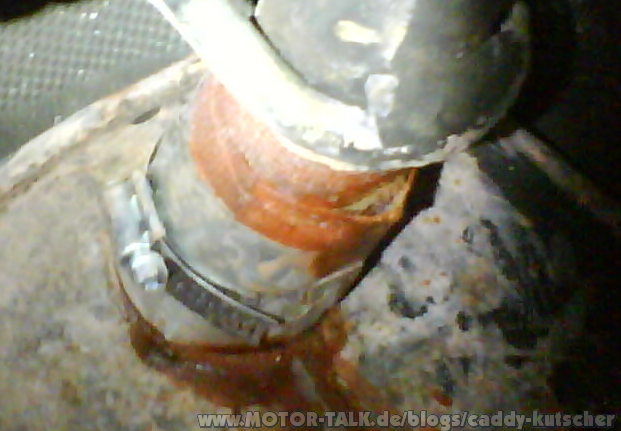

Bei meinem 4,5 Jahre alten Caddy SDI mit knapp 90.000km ist das Auspuffrohr direkt vor dem Endtopf komplett (!) abgefallen. Ich bin erstmal ziemlich ausgerastet, da ich mit so etwas nicht gerechnet hatte.
Der liebe Herr bei VW meinte nur, dass das halt nun so wäre und VW keinerlei Kosten übernimmt.
Wie sind eure Erfahrungen, fahren schon manchen einen 2. Auspuff?
Der originale VW Endtopf kostet 170€, ein Nachbau (Walker, Bosal usw.) nur ca. 100€.
Zu was würdet ihr raten? Loht sich der Mehrpreis für den originalen?

Nö, schweißen ist nicht mehr, der Pott ist ab und zerfallen. :mad::rolleyes::p
War ja vor drei Jahren schon mal angeschweißt, top gewesen!
Aber nu isser hin und es gibt offensichtlich bis heute
kein billiges Nachbauteil für den 1.4er. :confused:
275 Euro im freien Handel und 370 beim Freundlichen
hat man mir angeboten. :eek::eek::eek:
Für´s Daddylein hab´ ich seinerzeit einen Topf für 35 Euro gekauft. :p
Wenn der Durchmesser gleich ist, kommt einer vom TDI ran.
Basta. :cool:

....ca. 55/56 mm Mittelrohr Mitte/kurz vorm ESD....reicht das?
Ja, ich denke schon, danke.
Der 1.4er hat 45mm. :(
War ja eigentlich klar.
Kann mal bitte jemand den 1.6er an der Stelle ausmessen? :):p
1,4er = 45mm
1,6er + 2,0 SDI = 50mm
1,9 TDI = 55mm
In der Bucht gibts aber auch nen Imasaf ESD für 130€ oder nen Walker bei KfzTeile24 für 84€

völlig klar das so ein Auspuff nicht lange hält wenn man nur Kurzstrecken fährt. Da der Auspuff nicht richtig auf Tempereatur kommt, bildet sich Kondenzwasser und die rosten ganz schnell von innen nach außen durch!
Wenn ein Außpuff ordentlich heiß gefahren wird hält der bedeutend länger.
von außen rosten sie eigentlich nicht ernsthaft durch, das mag zwar so aussehen aber der Auspuffkiller kommt von innen :mad:
Edelstahl ist da eine gute Lösung, die natürlich auch ihren Preis hat, allerdings hat man dann auch Ruhe :D

Nun war es auch bei meinem 1,4er soweit, der Endtopf und das Rohr davor haben ihre ursprünglich innige Beziehung nach gut 5 Jahren lautstark gelöst. Um dem Endtopf einen Bodenkontakt zu ersparen, wurde die Rostbruchstelle temporär mit einer Blechmanschette gesichert und nun ist zumindest vorläufig wieder Ruhe eingekehrt. Aber ob die Beziehung noch zu kitten/schweissen ist, muss erst noch geklärt werden;).
Bei meinem Passat Diesel war vor Jahren im Endtopf direkt neben dem Endrohr eine Durchrostung, die schon fast den gleichen Durchmesser wie das Endrohr hatte. Da der Topf ansonsten noch prima aussah, habe ich ein Alublech (hatte gerade nix anderes zur Hand) passend zurechtgeschnitten und -gedengelt, ein paar 4mm Löcher am Rand durch Blech und Topf gebohrt, Gun-Gum als Dichtungsmasse zwischen Topf und Blech und das ganze mit Blindnieten festgepoppt. Das war absolut dicht, fand den Segen des TÜV, hielt vier Jahre und war immer noch drauf, als ich den Wagen verkaufte.
Würde ich jederzeit wieder so machen.
Elektrochemische Zersetzung wegen zwei unterschiedlichen Metallen habe ich nicht beobachtet.

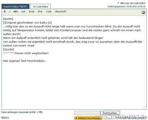

Ich sehe das hier im Forum öfters:
was ist eigentlich so schwierig daran, das eigene Geschreibsel unter das ganze Zitatgedöns (hinter /quote!) zu setzen, anstatt es mittenrein zu schreiben?
So erfordert es immer detektivischen Spürsinn herauszufinden, welcher Text vom Zitierten und welcher vom Zitierenden stammt.
Gruß Martin.
Richtig zitieren
