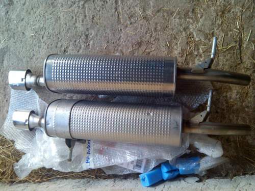

kann mir jemand bitte sagen, ob die anschlüsse des esd (durchmesser des rohres) zum mittelschalldämpfer bei der 120 und der 150 ps version gleich sind?
ist das der gleiche enschalldämpfer oder gibt es da wieder verschiedene ausführungen?
insbesondere meine ich dabei den auspuff in der sportausführung mit ovaler edelstahlblende.

so jetzt habe ich beide mal nebeneinander gelegt. beide endrohre sind auf gleicher höhe, ebenfalls der anfang des topfes. kurioserweise sind die anschlussrohre zum msd auch auf gleicher höhe, obwohl der topf 3 cm kürzer ist.
von den anschlüssen (abständen) passen beide. keine ahnung ob das inbenleben anders ist. ans auto würde er passen.
hier mal bilder.
gruß
hans
Img-20160408-194113
Img-20160408-194049
Img-20160408-194031
der mit der halterung ist der mit der richtigen nummer für den 1.6 vti 120 sport.
