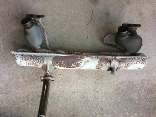

Also ich hab das Spiel grade hinter mir mit einem JP Group Nachbau. Ich sag nur: lasst die Finger davon. Wir haben zuletzt den rechten der kleinen Töpfe, das den Heizungsschlauch aufnimmt vom alten Auspuff abbauen müssen, um das Ding überhaupt an den Käfer zu kriegen (dabei mussten wir noch die Ausschnitte am Abdeckblech vergößeren, damit das überhaupt ging...). Das JP Teil kommt mit den Öffnungen nicht ansatzweise mit dem Auslass des Wärmetauschers übernander. Für mich euindeutig ein no go.

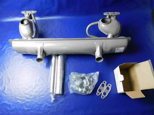

Hab ich wegen der angeblichen Passgenauigkeit via Ebay gekauft. Die M6 Schrauben sind absoluter Mist und das Teil passt wie gesagt garnicht.
http://www.ebay.de/itm/112137395688?...
S-l1600
Ganz ernsthaft, den JP Kram kannst ungeöffnet in die Presse stopfen, das ist einfach nur Kernschrott.
