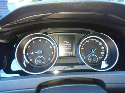

Hier nochmal ein Bild (Repost) wo der Ausparkassistent wohl gegriffen hat. Fahrzeug Golf 7 R Variant Baujahr ende 2015. Problem an der stelle er hat das sehr oft gemacht also die Notbremsung, da ich immer nur Rückwärts zurück auf eine stark frequentierte Hauptstraße musste.
