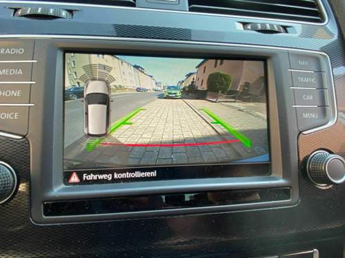

Hättest du evtl. eine Erklärung, wieso bei der hinteren optischen Anzeige die äußeren Segmente nicht angezeigt werden?
Hier ein Bild wie es bei mir aussieht ( vorne wird ein Hindernis erkannt da er nah an der Mauer steht und hinten rechts wird der Torrahmen erkannt ) wenn er jetzt im freien stehen würde und seitlich sich ein Fahrzeug nähert ändert sich das entsprechende äußere Segment in rot und ein Warnton wird ausgegeben .
Mfg Mario

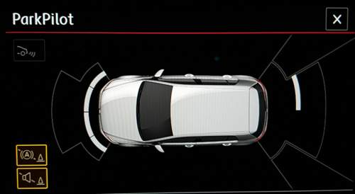

Bei mir sieht es wie in diesem Link aus:
https://www.motor-talk.de/.../26-01-2016-13-26-00-i208312972.html
Allerdings fehlt bei mir das Segment der äußeren Anzeige im rot markierten Bereich.
Ich merke auch, dass auf deiner Anzeige zwei weitere Softkeys sind. Für welche Funktionen sind diese?

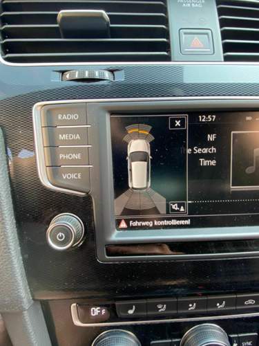

Meine Anzeige sieht genau so aus (ausgenommen der seitlichen Sensoren für den Parkassistenten) und die Bereiche des Ausparkassistenten werden bei mir immer angezeigt. Auch im halbtransparenten Overlay über der RFK.

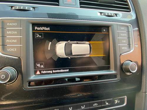

Bilder anbei

Der Ausparkassistent hat nichts mit den Parksensoren zu tun! Er wird sich erst melden, wenn hinter dem Fahrzeug, bei eingelegtem Rückwärtsgang, im Bereich von ca. 180° etwas Bewegt, z.Bsp. ein Fahrzeug oder Fussgänger. In diesem Fall wird er sich lautstark melden und eventuell das Fahrzeug abbremsen. Im Display ist dann der Bereich, in dem ein bewegtes Objekt erkannt wurde, Rot eingefärbt.
Alle in den letzten Beiträgen gezeigten Bilder haben nicht mit dem Ausparkassistenten zu tun.
Für den Ausparkassistenten befinden sich hinter dem Stossfänger, jeweils rechts und links ein Radarsensor, von aussen nicht sichtbar.
