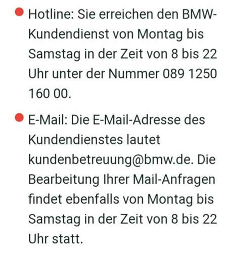

Diese Rechnung hätte mir auch besser gefallen. Aber (angebl.) hat mein F10 kein ATC350 sondern ein ATC35L drin. K.A. ob das einen Unterschied macht. Jedenfalls würde ich gerne an BMW schreiben. Wie ich so allgemein recherchiert habe, ist das VTG beim XDrive ein großer Schwachpunkt. Vielleicht zeigt sich BMW letztlich doch noch kompromisbereit.
Hat jemand zufälligerweise eine Adresse, wohin ich mich am sinnvollsten wenden kann?
