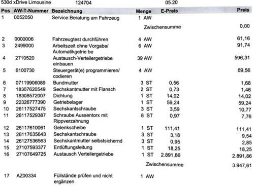

Nachdem sich die von mir angeschriebenen Werkstätten nicht gemeldet oder abgewunken hatten, ließ ich es zum Äußersten kommen und bin zu BMW gefahren: 4.750 EUR
https://abload.de/img/unbenannt4vfpb.jpg
PS: Kulanzantrag wurde von BMW abgelehnt.
Unbenannt
Haben die dir das halbe Auto neu gemacht?
Was ist das für eine schwachsinnsrechnung.
4 aw zum Fehler auslesen!?
Die haben dich ja sowas von über den Tisch gezogen....
Fast oder sogar über 1000euro nur ein und Ausbau und codieren....
Und warum knapp 100 für getriebe?
Haben die einmal raufgespuckt für hunni?
Ich hätt die in der Luft zerrissen :/
Haben die nochmehr gemacht?
Gelenkscheibe liest sich ja als wenn die die hardischeibe mitgetauscht hätten!?
Jetzt mach mal halblang. Ich will sicher keine Partei ergreifen für die horrorpreise von bmw, aber @bmwler10000, weißt du überhaupt was 1 AW ist? BMW hat für jede scheiss Reparatur strikte Vorgaben, darum gibts auch kein Vertun bei der Addition. Die ET Preise sind natürlich unfassbar hoch, nicht zu vergleichen mit dem freien Handel, und klar hat der Serviceberater auch einen gewissen Spielraum. Aber immer gleich von Beschiss auszugehen ist doch kindisches Geplärre.
Ich war vor 3 Monaten bei BMW, HD Pumpe defekt. Der Schaden war nochmal so hoch. Beschissen gefühlt hab ich mich nicht durch den KV sondern durch andere Umstände. Der KV ist transparent, es steht jedem frei, sich alternative Angebote einzuholen. Aber da wird dir jede NL oder Vertragswerkstatt die gleiche Summe auftischen.
Ich bin jetzt von 10 und nicht 5 min ausgegangen.
Trotzdem ist das massloss überzogen, vermutlich aber normal für BMW.
Die adaptionswerte löschen 70euro........

Tja, da sich meine Schrauber-Fähigkeiten in Grenzen halten, konnte ich es nicht selbst reparieren und musste das VTG austauschen lassen. Warum es überhaupt nach 6a und bei 120.000 km kaputt ging, weiß ich aber noch immer nicht. Wahrscheinlich hängt es doch irgendwie damit zusammen, dass die abgefahrenen Sommer-Reifen gegen neue Winter-Reifen getauscht wurden?
Habe die BMW-Rechnung für Euch zur Info gepostet. Auch ich finde sie völlig überzogen, zumal ich die Diagnose "VTG defekt" schon selbst gestellt hatte (gezogene Sicherung Nr. 178?). Bei BMW hat aber niemand mit sich handeln lassen. Nicht mal die Miete für den Werkstatt-Ersatzwagen wollte BMW übernehmen...

Find aber die Posten mit getriebe, diese Scheibe für 100 Euro und so komisch.
Das vtg Öl haben se z. B. Garnicht berechnet oder ist das in der vtg Position inkludiert?
