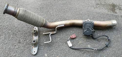

Update:
Ich habe vor 2 Wochen das Abgasrohr inkl. Kabel ausgetauscht (das Teil hab ich als Foto hochgeladen) und es wurde neu angelernt.
Nach 1 Woche ist ist die Motorkontrollleuchte wieder angegangen.
Somit weiß ich nicht, was es alternativ sein könnte.
Ich war nicht nochmal bei der Werkstatt aber das werde ich bald machen. Aber zu 99% ist es die gleiche Fehlermeldung, denn nach 3-4 Neustarts des Autos ist die MKL wieder aus.
Warum hast du nicht den Kabelbaum geprüft?
