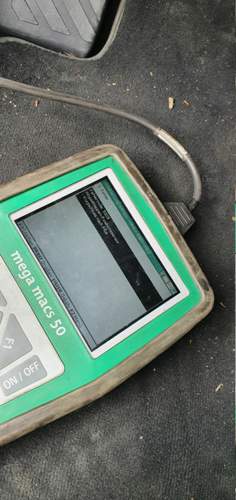

Naja, er hat dann das Auto ausgelesen und hat folgendes herausgelesen:
[-Abgasdruckregelventil Stellungssensor/Schalter Stromkreis hoch
-Permanent] (siehe Bild 1)
Er meinte, dass AGR Ventil müsste ausgetauscht werden, kostet 600-800 Euro.

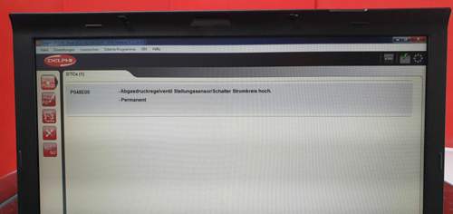

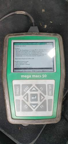

In der zweiten Werkstatt hat er es ebenfalls ausgelesen und folgend Fehler ausgelesen:
[Fehlercode: 5929
Abgasklappen-Positionssensor
-Kurzschluss nach Plus] (siehe Bild 2 und 3)
Er meinte, dass im Auspuff eine Klappe ausgetauscht werden sollte, diese aber nicht die Welt kostet. Ich solle eine bei einem Autofachhändler so ein Teil kaufen, und die würden es einbauen (und somit würde ich Geld sparen).

Hier ist viel Halbwissen unterwegs. Ja die Diesel haben eine Abgasklappe, hat was mit der AGR zu tun, genauer gesagt dient sie dazu den Abgasdruck im Bereich vor der Klappe um 10 mbar anzuheben, um eine ausreichende AGR Rate hin zu bekommen. Also keinerlei Einfluss auf den Sound. Wenn sie ausfällt wird sie von einer Feder auf dauer-offen gehalten, dann funktioniert keine Abgasrückführung in dem ungünstigen Bereich wo die Klappe sonst betätigt werden würde, das würde auch erklären warum der Fehler nicht immer auftritt.
Beim EU5 Motor sitzt die Abgasklappe am Unterboden, in etwa auf Höhe Mittelkonsole, ist bei EU6 bestimmt ähnlich. Kommt man also nur mit Bühne oder Grube dran.
Schlage vor eine 2. Werkstatt aufzusuchen sodass du den kompletten Ausdruck des Fehler hast und wenn du handwerklich begabt bist könntest du 7 Euro für eine Stunde ErWin auszugeben und dir da die Anleitung zum Wechseln raus zu suchen.
Erst danach würde ich den AGR Kühler angehen.

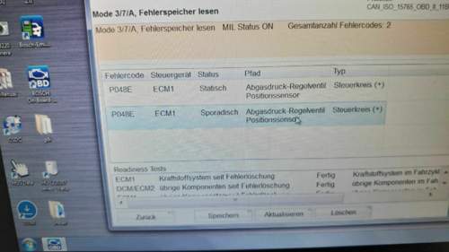

So. Ich war nun in der Werkstatt. Dieser hat ebenfalls den Fehlerspeicher ausgelesen. (Bild im Anhang)
Er hat anschließend in den Motorraum geschaut und ein Teil (kA wie das heißt) abgemacht um zu sehen, ob ein neuer (und welcher) Fehler hinzukommt. Es erschien ein neuer Fehler. Anschließend hat er unten den Stecker abgemacht und neu ausgelesen. Dort stand dann einmal
[Abgasdruck-Regelventil Positionssensor]
und darunter neu hinzugekommen ist
[Abgasdruck-Regelventil].
Damit ist doch der Verdacht, dass dieses Teil defekt ist, oder?
Er meinte dann anschließend, dass dieses Teil an dem Flexrohr angeschweißt ist, sodass ich ein komplett neues Flexrohr bzw Abgasrohr brauche. Ist das so korrekt? Oder kann man das Teil einzeln tauschen?

Ich war heute beim VW.
Die meinten zuerst, dass das flexrohr komplett 400€ kostet. Die Teilenummer dazu ist 5Q0253101AM.
Anschließend meinte sie, dass es ein Reparaturset dazu geben würde, der den stellmotor beinhaltet. Dieser würde 162€ kosten, aber sie könnten (falls das Problem nicht daran liegt) das Teil (falls es eingebaut worden ist) nicht zurücknehmen, bzw nur gegen eine Stornogebühr. Hierzu konnte sie mir aber keine Teilenummer geben.
Ich habe im Internet (ebay) aber auch ein komplettes Flexrohr für 80€ inkl. Dem Stellmotor gefunden, welches etwa 5000 km auf dem Buckel hat.
Ich habe Angst, dass ich ein falsches Teil aus dem Internet kaufe.
Es gibt unterschiedliche, z. B.
5q0253691E oder so.
