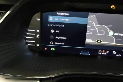

Da ich Widersprüchliches dazu gelesen habe und die Sinnhaftigkeit dieser Zwangskopplung noch immer nicht nachvollziehen kann (ärgerlich, dass man nicht ohne bestellen kann), war der Weg zum Glauben etwas länger.
Einfach die GRA neben Limiter und ACC per Codierung hinzufügen lassen vom Codierer um die Ecke.
@David184 schrieb am 30. November 2021 um 19:14:37 Uhr:
Bei denen die acc haben, den normalen Tempomat kann man codieren. Habe ich bei meinen Leon KL freigeschaltet. Kann jetzt wählen zwischen ACC Tempomat und begrenzer
Zwischen ACC-Tempomat und Begrenzer kann ich auch ohne Codierung wählen. Aber GRA ohne ACC kann ich nirgends wählen.
Das muss codiert werden
@M.McFly schrieb am 1. Dezember 2021 um 08:26:37 Uhr:
Davon sprach ich doch.
Die zusätzliche Auswahl "Regelanlage" muss erst codiert werden.
Sieht dann so aus wie auf dem Foto.
ABER: Da diese zusätzliche Auswahl vom ACC Steuergerät "initiiert" wird, weiß ich nicht, ob die Regelanlage dann auch aussteigt, wenn dem ACC Steuergerät das Wetter nicht passt. Muss man testen.
