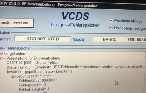

Beim ersten Bild sieht man den Hauptfehler.
Ich habe ein neues Steuergerät (gebraucht) geholt und es ist immer noch der gleiche Fehler.

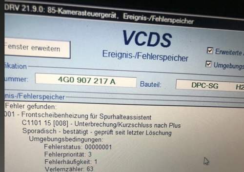

Nachdem ich auch andere Steuergerät ausgelesen habe, die mit dem Fehler zu tun haben könnten, ist mir der Fehler: Frontscheibenheizung für Spurhalteassistent Unterbrechung Kurzschluss nach plus aufgefallen (siehe Bild 2)

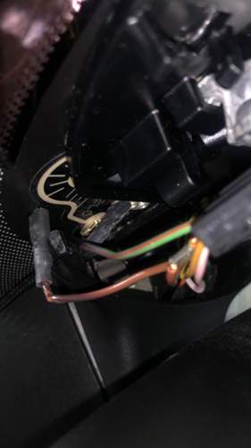

Ich habe die Abdeckung von der Kamera oben an der Schreibe entfernt und da war eine Steckverbindung nicht drin (siehe Bild 3). Nachdem ich es angesteckt habe, war der Fehler der Frontscheibenheizung weg.
Vielleicht ist die Kamera dadurch kapput gegangen.
Wenn ich den ersten Fehler (Bildverarbeitungssteuergerät) lösche, dann geht für 5 Sekunden mein ACC wieder und dann springt der Fehler wieder rein und es taucht auch auf dem Tacho zusätzlich keine Kamerasicht auf.
Das kann ich beliebig oft wiederholen.
Die Fragen ist nun, ist es die Kamera oder der Kabelsatz.

auf dem letzten Bild sehe ich 2 Stellen, wo die Kabel gebrochen sein könnten. Das könnte auch die Ursache sein.
