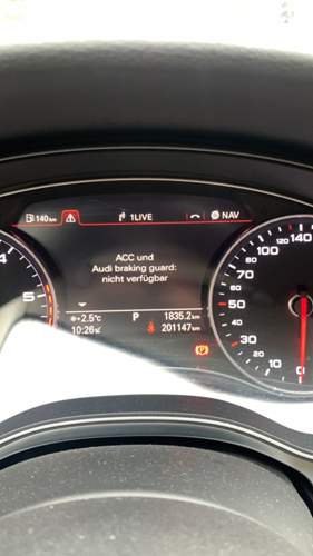

Seit 3 Tagen bekomme ich eine Meldung vom ACC
ACC und Audi braking guard: nicht verfügbar ...
Dachte es liegt am Winter-Schmutz .. also erst mal durch die Waschstrasse und gehofft ... aber leider keine Verbesserung ...
Man hat das Gefühl das das System immer wieder starten will, aber dann abbricht ... ansonsten keine Fehlermeldung bekannt!
Die Sensoren unten links/rechts sowie Scheibenmitte sind sauber!
Kann ich sonst noch was machen, ausser zum :-) zu fahren? : -(

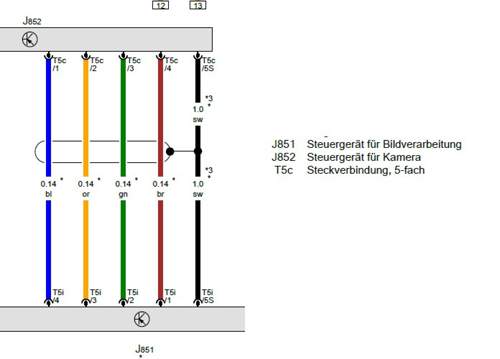

Die Heizung macht nur wenig, die Scheibe ein bisschen warm, damit sie nicht beschlägt oder vereist. Wenn die nicht läuft, geht nix kaputt, außer dass die Kamera ab und zu nicht durchgucken kann.
Das Kabel ist die Videodatenleitung von der Kamera zum Steuergerät für Bildverarbeitung. Das ist genau das Signal, das als fehlend angemeckert wird.
Kann sein
1. die Kamera
2. das Kabel
3. das Steuergerät für Bildverarbeitung
In dieser Reihenfolge.

Ich habe jetzt paar neue Erkenntnis.
Über VCDS konnte ich das Bildverarbeitungssteuergerät ansteuern. Es war mir möglich über die Stellglieddiagnose die Tacholeuchten grün und gelb vom Spurhalteassistent im Tacho aufleuchten zu lassen.
Wenn ich das über das Kamerasteuergerät machen will funktioniert das nicht.
Des Weiteren sollte ja das Videokabel im inneren rot leuchten oder ein roter Punkt vorhanden sein, da es ein Lichtwellenleiter ist. Dies war auch nicht der Fall.
Das heißt entweder Kabel oder Kamerasteuergerät.
Ich werde mir jetzt erst mal das Kabel holen und testen..wenn es immer noch nicht geht, dann ist es wohl die Kamera 🙂
Bist Du da sicher, dass das Lichtwelle ist? Ich habe da ein Vierdraht-Datenkabel in Erinnerung.
Der optische Bus ist doch ein Ring für MMI und Radio/TV…
Gefunden, siehe Foto, Vierdraht-Datenkabel mit Masseabschirmung.

Das heißt, kein Lichtwellenleiter und somit auch kein roter Punkt haha ?
So sieht es aus, funktioniert eher wie ein USB-Anschluss.
Servus zusammen, ich habe ein ,hoffe ich kleines Problem mit meinem A6 C7 2,0 TDI. Ich wollte heute morgen los fahren und auf ein Mal dieser Fehler.
Es scheint ein Folgefehler zu sein. Kann es aber überhaupt nicht eingrenzen.
Danke im Voraus.

Das Feld über dem Spiegel außen, wo die Kamera durchguckt, mal checken auf Eis/Beschlag/ Dreck. Wenn die Kamera nicht gucken kann fällt Lane Assist und möglicherweise in der Folge ACC aus. Der ACC-Fehler kann aber auch von etwas anderem kommen. Hast Du auch andere Fehler im Scan?
