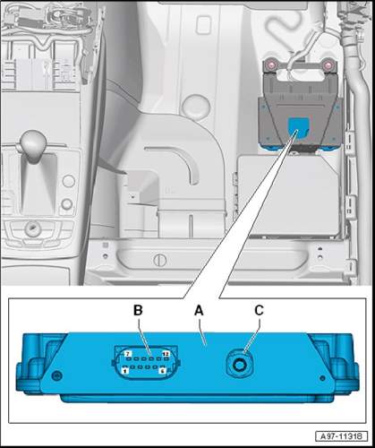

Sind sonst noch andere Fehler in den restlichen Steuergeräten abgelegt?
M.E. kommt hier entweder die Videoleitung oder die Kamera in frage.
Ggf. besteht ein Zusammenhang mit dem Scheibentausch vor 6 Monaten, hat den ein Audi-Partner durchgeführt?
Sonst sind keine weiteren Fehler im Steuergerät abgelegt.Scheibe wurde in einer freien Werkstatt bzw. Autoglaser durchgeführt.
könnte natürlich damit zusammenhängen, frage mich aber warum die Fehler nicht sofort nach dem Scheibentausch auftraten sondern Monate später.
Bildverarbeitung Fehler heißt dann wahrscheinlich Kabelbruch oder ähnliches?
Entweder die Kamera sendet kein Signal, der Stecker an der Kamera ist lose/kaputt, die Leitung hat ne Macke, der Stecker am Steuergerät ist lose/kaputt oder das Empfangsteil am Steuergerät hat ne Macke.
Wahrscheinlichkeit in dieser Reihenfolge…
Stecker an der Kamera ist der am Innenspiegel richtig?
Stecker am Steuergerät und das empfangsteil am Steuergerät liegt genau wo?
Das Steuergerät für Bildverarbeitung ist unter dem Beifahrersitz. Daran ist die Kamera mit dem Stecker C verbunden. Siehe Bild...
Das Empfangsteil sitzt im Steuergerät, damit meinte ich nur, dass das Steuergerät selbst ja noch antwortet.

oh man das hört sich sehr kompliziert an! Kommt man denn überhaupt da ran um die Kabel zu prüfen ohne den Teppich rauszureißen?
Das Steuergerät hat dann keine Macke meinst du, richtig?
Bei mir war der Fehler eine defekte Frontkamera.
Du kannst nur Teile tauschen. Hast keine andere Wahl.
Das Kabel kostet 120 beim freundlichen neu. Ist aber asozial verlegt.
Die Kamera kostet um 1K neu mit Einbau.
Das Steuergerät kannst du gebraucht schießen
Ich würde auch oben anfangen… das Steuergerät unter dem Beifahrersitz ist echt pestig zu erreichen. Leisten und Sitz müssen los und der Belag rausgehoben werden, wenn man kein Loch reinschneiden will.
Steuergerät ist vor dem Beifahrersitz und sehr einfach zu erreichen.
Man klippst die Plastikleiste aus. Zieht den Teppich hoch und kann mit einer 10 Nuss kleiner ratsche und Verlängerung alles losschrauben
Ca 15-20 min Aufwand
Echt? Im Leitfaden steht, dass der Sitz los muss ???
Wenn man sich etwas quält gehts ohne. Würde aber auf jedenfall Handschuhe empfehlen.
