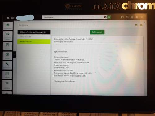

Hallo ihr zusammen,
mir ist vor ein paar Tagen einer hinten rechts rein gefahren. 2 Tage später die Fehlermeldung ACC und Breaking Guard deaktiviert. Der Fehler kommt nach dem Löschen auch immer gleich wieder. Da ich über die Versicherung fiktiv abrechnen möchte, wäre mir daran gelegen zu verstehen was der Fehler sein könnte. Hab etwas Angst das beim ;-) das dort alles gemacht wird was Geld bringt, aber nichts was zur Lösung beiträgt.
Die Bilder der Fehlercodes im Anhang
Bildverarveitungs-Steuergerät:
Fehlercode 80/161
Videosignal-Darenkabel
Signal fehlerhaft
Systemerkennung: Keine Systeminformationen vorhanden
In den livedaten sind mir folgende Werte aufgefallen :
Gierrate: -327.7°/s
Objektabstand in y-Richtung: -64.0 m
Querbeschleunigung: -655.36 m/s²
Würde mich freuen wenn Ihr einen Hinweis oder Idee habt.
Fehlercode 161
Fehlercode 80
Fehlermeldung
10 Antworten
Zu hinten sehe ich keine direkte Verbindung oder hast du auch einen Spurhalteassistenten verbaut?
Das Bildverarbeitungs-Steuergerät, die Kamera oder das Videokabel sind schon mal defekt. Dem Fehlertext nach ist es eher das Videokabel wo ich auch als Erstes nach schauen würde.

Was @Atomickeins meint: Der Fehler zeigt auf einen Defekt auf der Schiene
1. Kamera
2. Stecker
3. Leitung Bildsignal
4. Stecker
5. Steuergerät für Bildverarbeitung (unter dem Beifahrersitz)
Nur bleibt unklar, was das mit dem Unfall zu tun hat.

Fehlerbild und angezeigte Fehlercodes deuten zu 80% auf eine defekte Frontkamera oben in der Scheibe hin. Dann entstehen die ganzen Folgefehler.
Ich habe selber genau den gleichen Fehler und beschäftige mich seit ca. 3 Monaten damit.
Habe den VCDS Scan zu mehreren Audi Händlern und freien Werkstäten die sich auf den Elektrokram spezialisiert haben geschickt. Zwei Audi Meister haben sofort auf Kamera getippt hatten das Fehlerbild schon mehrfach.
An dem Kabel was immer wieder im Fehlercode aufgeführt wird, wäre nie etwas dran.
Die Kamera ist tot und gibt keinerlei Signal ab, das Fehlersystem sagt dann das das Kabel kaputt wäre.
Liest man gerade ganz oft online das die Kameras der VFL Modell den Geist aufgeben.

Das vorgeschlagene Steuergerät ist *nicht* die Kamera, sondern das BVE. Das BVE geht DEUTLICH seltener kaputt als die Kamera. Weder die Kamera noch das BVE liefern Gierrate oder Beschleunigungswerte. Soweit stört mich die Analyse schon. Sie werden aber wohl von den Stg ausgewertet. Aber liefern tut sie eigentlich das 3B Stg (Sensor-Stg). Da würde ich zumindest mal die Werte von oben gegenprüfen. Ist zwar eher selten das die 3B Stg flötten gehen (sitzt gut geschützt auf der MK kurz hinter dem AirBag Stg), aber gab es auch schon. Sind übrigens mit knapp 1000 Ocken auch nicht kostengünstig 😁
Um mehr sagen zu können brauchen wir ein Protokoll vom Fehlerspeicher.
