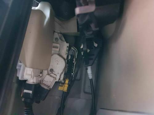

Hallo allerseits, ich habe ein paar Fragen zum Wechsel des Türschlosses der Fahrertür. Trotz intensiver Suche habe ich nichts Konkretes zum 4G gefunden.
Bei mir ist ACC und Braking Guard ausgefallen wegen unplausiblem Signal vom Türschloss, also defekter Mikro-Schalter, daher will ich das Schloss wechseln - oder den Mikroschalter, wenn das schnell geht (in gut einer Woche soll es in den Urlaub gehen).
Bekomme ich das Schloss beim 4G raus, ohne wie beim 4F die halbe Tür zu zerlegen? Die Frage ist, ob es an der Schiene vom Fensterheber vorbeipasst, ohne dass da noch was gelöst werden muss?
Und wie löst man den Bowdenzug vom äußeren Türgriff? Das gelbe Plastik einfach nach vorne ziehen? Oder müssen vorher irgendwelche Hebel/Rastnasen betätigt werden? Ich habe Angst, dass da was abbricht, denn einfach etwas ziehen bewegt da mal Garnichts.
Dann nur die beiden Vielzahn-Schrauben an der Türflanke entfernen, oder muss noch etwas demontiert werden? Denn ich frage mich noch, wie die mechanische Verbindung zum Schließzylinder getrennt und wieder zusammengesetzt wird? Die müsste sich ja oben im Bild in dem weißen sich nach rechts öffnenden Trichter verbergen.
Kann vielleicht jemand mit seine Erfahrungen helfen?

Türschloss A6 4G Fahrertür
Oder gibt es beim 4g vielleicht gar keine direkte Verbindung zwischen Schloss und Schließzylinder? Sehe gerade, dass der Trichter (vermutlich 7) scheinbar nicht mit dem Schloss verbunden ist.

Scheinbar sind alle im Urlaub, die schon mal das Schloss in der Fahrertür repariert haben. Oder kann mir doch jemand ein paar Fragen beantworten:
Im Bild drei Beiträge weiter oben, um den Bowdenzug zum äußeren Türgriff auszuhängen, die schmale gelbe Nase an der Bowdenzug-Halterung runterhebeln? Und dann das gelbe Teil um 90 Grad drehen? Habe Bedenken, dass da etwas abbricht und man kommt da schlecht hin.
Kann man die weiße Abdeckung abnehmen, ohne dass das Schloss ausgebaut ist? Habe die Schraube, die sie hält rausgedreht, sie wackelt auch, lässt sich aber nicht abnehmen. Muss da noch irgendwo etwas ausgerastet werden, oder geht die nur zusammen mit dem Schloss raus?
