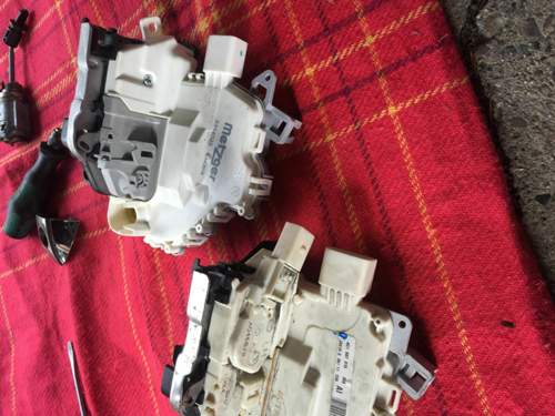

Austausch des Türschlosses hat bei mir 320 Euro beim Freundlichen gekostet, also Arbeit und Material.
Das geht. Ich hatte auch schon von 400 gelesen. Als Zubehör kostet nur das Schloss ca. 85; als Original ca. 130. Hätte gut was gespart wenn es das Richtige gewesen wäre.
Hier noch ein Versuch mit dem Foto.
Deccc846-1897-44d4-8373-eadf69a44aac
