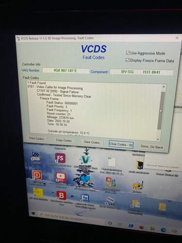

Der gute Videokabel Fehler.
.jpg
Bei mir war es das Kamerasteuergerät

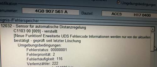

Ich hab jetzt nach dem reseten der Radarsensoren (Fehler von der Werkstatt)
Diese zwei Fehler bekommen
Reicht es, wenn ich die neu kalibriere?
Lg

Ich hab heute auch mal geschaut. Kabel ist es nicht.
Verrecken eher die Steuergeräte für Bildverarbeitung im Fußraum oder die Kameras hinter der Scheibe ?
Ist bei mir beides noch Orginal. Fußraum auch kein Wassereinbruch.
Ausfälle bei mir:
Lane assist
ACC und Braking Guard
VZE
Fernlichtassi geht aber noch, wobei der immer sehr schlecht ging.
Ich habe genau die gleichen Ausfälle, deswegen habe ich mir jetzt das BVE Steuergerät geholt und baue es diese Woche ein

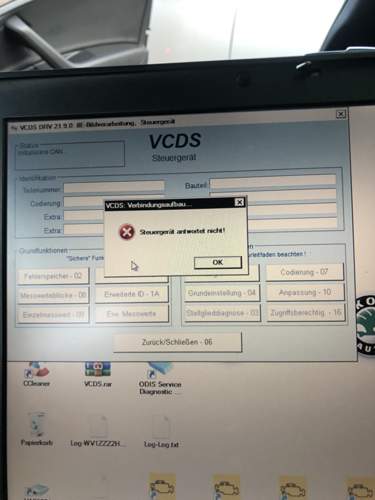

Ich habe jetzt ein anderes BVE Steuergerät eingebaut.
Er erkennt das Steuergerät nicht.
Von der TN ist es das gleiche, kann es sein, dass es kapput ist, oder muss ich da noch was machen?
C3748e3c-5a3e-4be6-9f44-8610a587b3c9
Wenn die TN die gleiche wie vom Original ist und das STG nicht antwortet, befürchte ich das es defekt ist.
Ja du kannst dein letzter Stelle noch mal die Sicherung prüfen. Ansonsten ist es defekt.
Wenn ich mein altes dran Stecke, dann lässt es sich abrufen, somit gehe ich weniger von der Sicherung aus.

Dann ist das neue hin ^^
Du kannst kein a auf e oder h Flashen

Also mein A6 FL gibt mir seit 1 Woche auch die Fehlermeldung ACC und Braking Guard nicht verfügbar.Habe mit OBD eleven ausgelesen und da kommen folgende Fehler
Türkontakt unplausibles Signal bei Distanzregelung und bei Distanzregelung 2.Hat das auch schon jemand gehabt?Alle,aber wirklich alle anderen Helferlein funktionieren ohne Probleme,ob Lane Assistent,Verkehrszeichen Erkennung Spuhalteassistent, Kameras, Navi,Nachtsicht und und und.Vielleicht hat ja jemand eine Idee.
