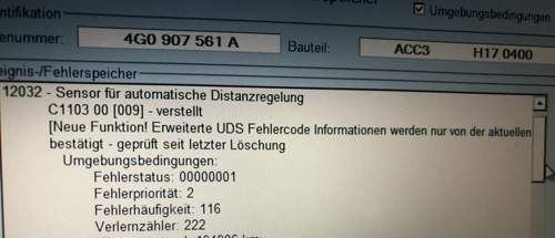

Seit 3 Tagen bekomme ich eine Meldung vom ACC
ACC und Audi braking guard: nicht verfügbar ...
Dachte es liegt am Winter-Schmutz .. also erst mal durch die Waschstrasse und gehofft ... aber leider keine Verbesserung ...
Man hat das Gefühl das das System immer wieder starten will, aber dann abbricht ... ansonsten keine Fehlermeldung bekannt!
Die Sensoren unten links/rechts sowie Scheibenmitte sind sauber!
Kann ich sonst noch was machen, ausser zum :-) zu fahren? : -(

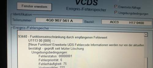

Moin ist ne weile her, dass ich eure Hilfe hier in Anspruch genommen habe. Hab in letzter Zeit sehr viel um die Ohren gehabt und schon fast vergessen mich wie versprochen zu melden nach Problembehandlung.
Also es war die GPS Antenne bei mir die fehler Meldung gesendet hat. Kosten Punkt 890€ über die gesetzliche Gewährleistung ist nun alles wieder schick und funktioniert einwandfrei.

Sorry, auch damit kommen wir nicht weit. Um hier zu helfen, braucht es Informationen, welche Steuergeräte wie oft, seit wann und unter welchen Umgebungsbedingungen die Fehler werfen. Lass das mal mit einer etwas gesprächigeren Software, z.B. VCDS auslesen.

Das ist Kaffeesatz!
In einem vollständigen Fehlerscan lese ich wie in einem Buch. Aus den minimalen Fehlermeldungen was zusammen zu reimen ist Arbeit ohne Spaß und ohne Gewähr. Kein Bock drauf. Aber vielleicht findest Du ja jemanden, der heiteres Fehlerraten mit Dir spielen will.
Das ist halt das Problem mit so China one-for-all Scanner. Da werden nur die Standard Codes ausgelesen, ohne auf die markenspezifischen Besonderheiten einzugehen. Selbst gute Tester wie die von Gutmann tun sich da manchmal schwer.
Mir fehlen insbesondere die Abhängigkeiten, die Reihenfolge und Häufigkeit des Auftretens und die Umgebung.
Update zu meinen Ausfall.... Kamerasteuergerät war defekt alles läuft wieder lg

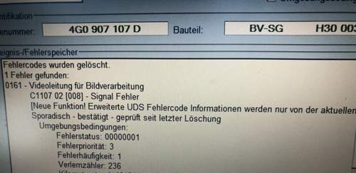

Musstest du irgendwas anlernen, oder einfach getauscht? Ist das Steuergerät direkt unter dem Sitz?
Ich glaub ich muss bei mir die Radare Kalibrieren, da ich diese warum auch immer zurückgesetzt habe..(siehe Bild)
Lg nino

Zum einen codieren
Ggf Datensatz von der VZE Flashen
@Scotty18 schrieb am 31. Oktober 2022 um 20:31:21 Uhr:
Zum einen codieren
Also ich kann das Bildverarbeitungssteuergerät nicht einfach tauschen?
Kann der freundliche das Flashen?
sofern es SVM konform ist- sprich die gleiche TN , ja

Wie geht man da nun am besten weiter vor? Weder Kamera noch das Steuergerät kann man mit VCDS ja sauber testen..
Auf Verdacht tauschen ist ja auch kacke.
Was genau steht denn im fehlerspeicher ?
